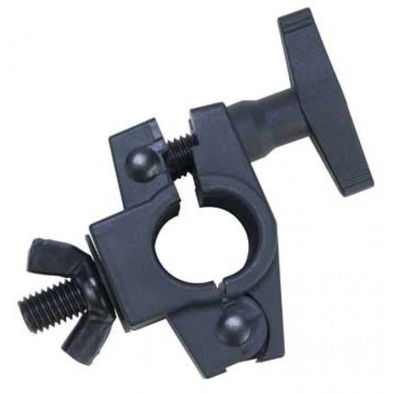

Хомут-струбцина на ваши трубы не?
Или кронштейн рамы тента быстросъемный, 25мм:

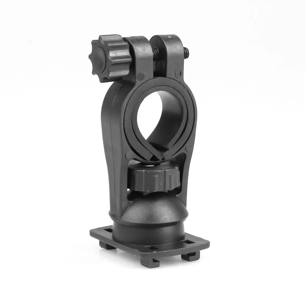

Колоночки всего 9х7 см
Вот эти присмотрел, но из Китая:
https://www.aliexpress.ru/item/1005003136266728.html
у меня есть такой один образец на держателе телефона. На пластине, которая к опоре на которую телефон устанавливается - выступы сточить - срезать и маленькими саморезами к колоночке прикрутить.
Пока ничего лучшего не нашел, чтобы была минимальная переделка и подгонка.
сегодня одну установлю, попробую, а вот для второй нужно будет ждать пока приедит, не покупать же полный держатель для телефона из-за нее.
