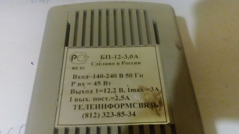

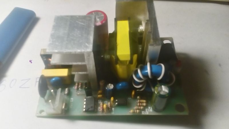

Тоже копаю блок питания на 3843b... пришёл с симптомами не запускался, сгорел резистор клампера, и вздулся выходной электролит
Естественно после проверки резистора первичного запуска, который оказался нормальным(240ком), и проверки электроилта самопитания(тоже в порядке), измерил напряжение на питании шимки - 6 вольт... Первое что подумал, шимки хана(нет стабилитрона на питании) и померла от скачка сети...
Хотя и не раз менял диод в самозапите шимки в этом случае поленился рыться в коробке и заказал две(браком много торгуют, поэтому стараюсь брать по две детальки) 3843а... А диод, в самозапите, 1n4007 - не выпаивая(а потом и выпаивая) показывал нормальное падение на мультике...
По итогу, запаяв ещё две заказанных шимки 3843а - увидел, на самозапите те же 6 вольт... Облазил полностью плату - ну должен-же блок запускаться... Плюнул, полез в коробку, нашёл первый попавшийся ps204 и поменял на весу... Блок запустился... вернул обратно 3843b, блок работает
Так что да - бывают и утечки, которые сразу и не определишь...

"телеинформсвязь бп-12-3,0А" можно даже позвонить ? сделан-то он неплохо... Но есть "недоработки"...
1. Ну про диоды ты уже сказал...
2. На фоне этих диодов были(и сеть) дорогие кондёры "капхоны" и "гембирды"...
3. Печатка с маленькими местами облуженных пятаков, что взывает дискомфорт в пайке и мысли об отвале со временем... В чём разводили её я без понятия, но автор явно не любитель круглых форм... 4. Есть и явные косяки по шелкографии... Ну с кондёром самозапита - без "плюсика", а кондёр снаббера - с "плюсиком"...
У меня другой вопрос... Подгорел резистор в снаббере...
Судя по таблице, и номиналам задающего конденсатора(1n) и резистора(22к) - шим работает в районе 90кГц...
Ёмкость конденсатора снаббера 6,8n, сопротивление подгоревшего резистора 62,5к...
Собственно подскажите какой резистор тут нужен ? Может подгоревший резистор и не сильно-то ушёл от номинала ?

Параметры снаббера зависят от параметров трансформатора и угадать их сложно.
