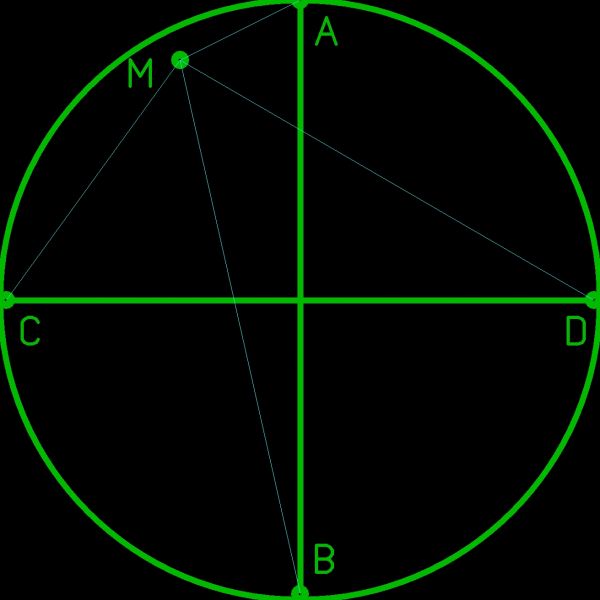

Мишень для пневматики с определением точки попадания.
Тепловизор смотрит на обратную сторону мишени. Подложка мишени - металлический лист.

Мне видится 3 варианта :
1. Берем измеренные расстояния , включая нулевое и начинаем рисовать круги с таким радиусом.
Проверяем, не появилась ли область пресечения кругов. , если нет, увеличиваем радиусы, снова проверяем, пока не появится область пересечения.
Очень затратное, так как найти область пересечения 3 окружностей та еще задачка, хотя есть относительно простые решения, например методом Монте-Карло.
2. Ставим по каждой стороне несколько параллельных микрофонов, тем самым уменьшая угол прохождения сигнала к каждой из сторон до допустимой погрешности.
3. Разносим микрофоны на расстояние от цента мишени, существенно превышающее размер мишени, что также уменьшит угол прохождения сигнала.

Alexey1969, ну тут либо с математикой морочиться, либо с таблицами.
Таблица должна быть одна. В ней нужно хранить соотношения времён прохождения сигнала. Причем, я так думаю, именно соотношения. Число столбцов таблицы - по числу микрофонов. Число строк - по числу областей мишени. Значения нормировать. Либо к 1 (тогда МК будет математику с плавающей запятой считать), либо к 255 или 65535 - тогда математика может получиться целочисленная. Хотя для современных МК это уже почти пофиг.
Область пересечения окружностей... Ну я когда то, бдучи школьником, прочитал про метод Монтекарлы для вычисления числа Пи.
И решил на школьном ПК (1990 год, ПК Корвет на КР580ВМ80А) на бейсике попробовать реализовать это.
Нарисовал квадрат и круг, залил круг каким то цветом (что бы определять попадание точки внутрь круга, я просто брал цвет пикселя по координатам "попадания"). И начал рандомом попадать в квадрат.
При скорости тогдашнего ПК за полчасика этот квадратик выглядел как нечто абстрактное, заляпанное точками, из-под которых всё еще просвечивал нарисованный круг.
Но потом в голову пришла мысль. Поскольку у меня координаты дискретны, то зачем рандом?
И я просто двумя вложенными циклами пробежался по всем пикселям квадрата, считая количество тех, которые попадали в круг. И это оказалось гораздо проще и быстрее, нежели честный рандом. Число Пи я таки получил, да
но неточное. 3,14 - а дальше пурга, надо брать квадрат потолще и привязывать покрепче.
В вашем случае, если монтекарлить, то тоже задачу можно оптимизировать. По сути это накладывание сетки на мишень и перебор всех ячеек сетки на принадлежность сразу трем окружностям (можно, кстати, и четырем). В случае тупого перебора клеток это уже не сыграет никакой роли.
Принадлежность точки кругу вычмсляется просто - расстояние от точки до центра круга должно быть меньше или равно радиусу.
Расстояние L = SQRT ( (x-x0)^2 + (y-y0)^2 ) - корень из суммы квадратов дельт. Но корень - тяжелая и долгая процедура для МК, особенно если стараться работать в целочисленных значениях. Поэтому правильней считать сумму квадратов дельт и сравнивать ее с квадратом радиуса.

Кстати, неплохая идея. В центр мишени -- пьезик для начала отсчета, и пара отдаленных микрофонов для определения координат.
GoldenAndy Несколько таблиц, это потому что неизвестно, какой микрофон будет стартовым, для каждого вероятно будут свои данные.
Про матрицу я понял, но не очень понимаю, как ее калибровать на практике.
По дискретности тоже пока не понял, что выгоднее, достаточно крупная сетка или пренебречь углами ?

Alexey1969, нет.
У вас 4 микрофона. Один из них стартовый. Его время принимаем за 0. Остальные - больше нуля.
И в таблице у вас будет 4 столбца - по числу микрофонов. Просто минимум в одном из столбцов будет ноль. Все 4 нуля - попадание в центр.

Скорость звука в среде на порядок выше, чем в воздухе. Да и после определения координат всегда можно добавить поправкуесли точно в центр не попасть, только погрешности добавит
GoldenAndy Можно попробовать, все равно все расчеты на внешнее устройство выносить.

Hand-Maker Если мишень будет металлической, а слушать ее по воздух, она для микрофонов будет выглядеть одной большой пробоиной именно из за большой скорости распространения звука в металле. То есть слушать надо именно ударный щит.

Alexey1969, У вас по углам железной мишени 4 микрофона и МК.
МК быстрый, что бы померять с достаточной точностью скорость распространения звука в металле.. (сколько там, не помню со школы, порядка 2 км/сек ?)
и этот же МК может потом нормировать эти времена и пробежаться по табличке, находя наиболее близкое. либо действительно по ЮАРТ отдать эти времена на большого брата и пусть там софт считает.

Hand-Maker, микрофон в центре лишний. там хватило бы три микрофона и триангуляцией вычислять. Но 4 немного проще, мне кажется.

GoldenAndy, в железке 6 км /с , но вроде как если с точностью до мм, то и обычного контроллера хвати. Можно попробовать вообще esp8266, чтобы с каналом проще было. Правда неизвестно, что у нее там внутри, не будет ли мешать.

Alexey1969, 6 км/сек - 6 м/мсек, 6 см/мкс
166нс/см - нужно что то быстрое. Причем в идеале - какие то аппаратные таймеры, у которых старт/стоп может быть по перепаду на пине.
6 * 1 000 000 = 0,6 мкс/мм
если на PIC, то 20 мГц тактовая, можно хоть в теле программы, хоть по прерыванию.
По первому запускаем таймер, по остальным записываем значения по прибытию волны. Точность в пределах мм

Alexey1969, чет я ошибся с см/мм
6 км = 6 000 м = 6 000 000 мм / сек
6 мм/мкс;
1 мм = 1/6 мкс
Можно пик 20 мгц, можно какой то АВР на 16-20 мгц. Можно СТМ. Их можно кочегарить на 60-80 МГц и выше - (но они, сцуко, дорогие стали).
Плюс в СТМ у таймеров есть входы захвата, до 4 шт на таймер... Зато памяти много и можно всю математику возложить на МК

Я по схеме к PIC у подключил к входам периферийных прерываний, там защелки есть.
Уже посмотрел анализатором что с микрофона приходит, там довольно длинная пачка коротких импульсов прилетает, не промахнутся.
Нет смысла математику на мк вешать, все равно куда то надо смотреть, не к мишени же бегать

Если у Вас будет не одна мишень, то логичней математику вешать на МК, в ней можно будет учитывать неизбежную ошибку железа. Ведь эта ошибка будет у каждого экземпляра мишени своя. За время между выстрелами любой МК вполне успеет обсчитать и отдать пару чисел (угол/вектор или координаты x/y) на отображающее устройство. Этому устройству будет всё равно, с какого типа мишени пришли данные, сравнить миллиметры и вывести в нужную строчку итоговой таблицы.

Andrey_B, если материал мишени будет однородный, то пофиг на сам материал. Важно будет соотношение времён срабатывания микрофонов. А это соотношение должно зависеть только от геометрической точки приложения удара. Ну и я тоже не совсем понимаю, почему, если есть вычислитель, не использовать его.
Я с ПИКами не работал, не знаю, чего у них там по железу.... Но подозреваю, что расчет области пересечения четырех окружностей тупым перебором всех точек мишени (я выше писал, как я это делал) - совершенно простое дело для МК. И памяти особо не надо....

Оптимизм насчет PIC несколько необоснован: 20 МГц - это 200 нс на короткую команду, т.е. 3 команды типа NOP дают погрешность 1 мм, и если в теле программы ждать флажки от входов и последовательно писать содержимое регистров таймера, то погрешность сразу уходит далеко за 1 мм. С прерыванием будет еще хуже - добавится время входа/выхода из прерывания.Alexey1969 писал(а):6 * 1 000 000 = 0,6 мкс/мм
Так что, скорее всего, придется аппаратно городить ворота для подсчета импульсов и брать контроллер, у которого таймер позволяет считать импульсы за время наличия ворот (Gate) на ноге. Вроде такое было в STM32.
С сигналами от пьезика тоже не все просто. Рекомендую провести простой эксперимент:
- взять пьезик от зажигалки,
- прижать (несильно) его к торцу пластины или штыря
- в любую фиксированную точку пластины (штыря) поставить заостренный металлический стержень чтобы он не ерзал по пластине (штырю)
- стукнуть по стержню молотком/гирькой грамм на 200 (имитация попадания пульки)
- посмотреть на запоминающем осциллографе картинку сигнала с пьезика.
Повторить удары/наблюдение насколько раз.
Поменять точку и снова постучать/посмотреть картинку.
Можно попробовать поэкспериментировать еще с ЗП, я пробовал ЗП-5.
Вроде сигнал всегда должен начинаться одинаково - выброс вверх или вниз в зависимости от полярности подключения пьезика. Однако стабильного повторения не увидел: первый выброс бывает и вверх и вниз, причем с разной амплитудой/фазой.
В связи с такими неочевидными проблемами, вариант с сеткой оптических датчиков выглядит более простым: распаять пару линеек по 200-300 фототранзисторов можно, но пока не представляю каким образом сформировать пучок плоско-параллельного света шириной 200-300 мм.
