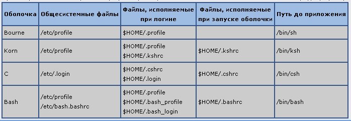

естественно, не забываем добавить (если уже не сделано "по умолчанию") в файле/скрипте/настройки
(зовисит от текущих "хотелок" дистрибьютива, скрин с таблицей)
Код: Выделить всё
export PATH=~/bin:${PATH}
