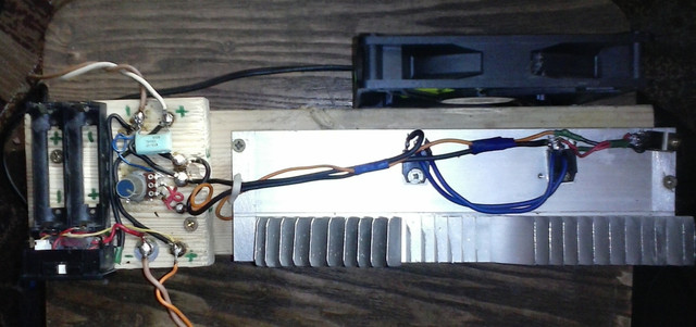

линейный регулятор до 80вольт с TIP35C

так проверить легко коротни его жирным амперметром на 15-30а и погляди сколко ампер он даст на кз если чесный должен дать в районе 13-15а тока КЗ а если тригер защита то после броска стрелки он просто отрубится а вот если зашит нема то увы увидищь фееррическое шоу...и если гарантия есть будет повод заявить претензию...
толка в вашем случая ка я писал выше яб на 12+а защиту даже не расчитывал она даже если и ессть то про не лу4чше забыть сразу вашему БП нужна СВОЯ ЗАЩИТА НА ЕГО РАБОЧЙ ТОК

Re: линейный регулятор до 80вольт с TIP35C
ага, коротни,.. а мне потом чёпер феерическая лошадь таскать будет если что,..
ни, если полтора ампера даст и будет хватать.

[uquote="rhouland4",url="/forum/viewtopic.php?p=4254862#p4254862"]ага, коротни,.. а мне потом чёпер феерическая лошадь таскать будет если что,..[/uquote]
Так, может быть, вам не трогать это ЗУ? Гарантии того, что, используя это ЗУ не по назначению, оно останется целым- нет никакой, а у тех же китайцев можно купить БП на 36 или 48 вольт 2 ампера, и, там же- подходящую "понижайку", это будет не особо дорого, но, при этом вы сохраните исправное ЗУ..
подключила на лабораторник 30 вольт. 10А
на 24 вольта и два ампера держет надёжно,
печка конечно, но 2А свободно и постоянно.
завтро на 72 вольта попробую.
тогда уж не дарлингтона каскадировать, а шиклая... на нём минимальное падение меньше будет, т.е. он полнее открыться может
rhouland4
уже обсуждалось в этой теме что при таком напряжении и токе транзисторы долго не проживут
здесь не важно какая схема
важно какая мощность выделится на силовом транзисторе
подключил 72 вольта.
без обдува, греется бешенно, но с обдувом держет.
заряжал один 18650 снизив до 5 вольт, ток около 2 ампера.
три 18650 последовательно, ток в ампер, 12 вольт.
42 вольта, 3 ампера, аккумулятор для самоката - даже с обдувом, нагрев безбожный.
ну, час не мучил, но все пытки отлично выдержал.
так что схема съедобная.
При коротком замыкании в нагрузке транзистор выйдет из строя практически мгновенно. Даже при токе порядка 5 А ограниченном входным источником, выделяемая на транзисторе мощность составит 360 Ватт.
в самом зарядном устройстве есть ограничение на кз, на секунды можно дать и 6 ампер, (столько показывает амперметр) и
и зарядное устройство начинает мигать переходя в какой то безопасный режим и эти 6 ампер дает какими то порциями с периодическим отключением.
для самого регулятора видимо безопасно.
Ладно, работает и хорошо. регулировка есть, защита срабатывает. удобно одной изделкой на коленке, иметь
зарядку разным комбинациям аккумулятортов.
