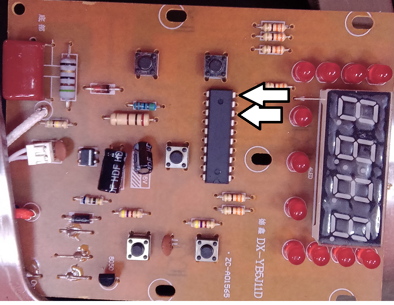

ну вот например поставил функцию пар на 30минат закипелоти потом горит 66 по окончание на меню не реагирует выключил из сети 0000 мегают должно ли так быть что может не исправно

[uquote="Up2805",url="/forum/viewtopic.php?p=4273736#p4273736"]если пар после 30минат закипелоти 66 показывает то надо проводком спаять вот эти два ножки микросхемы это сброс в начальное состояние теперь мултоварка будет сбрасывать тобло после конца если не поможет то надо выпаять эту микросхема и поставить новую PIC16F876A
[/uquote]
ну когда у меня была там вода и показывает 66 а если из розетки отключит как мне сбросить я из розетки выключаю включаю нули а чтобы мне заткнуть виде перемычки это мне нада вылит воду и включит плата ?
Re: ремонт мултиметра
нет можно сверху пинцетом замкнуть на включенной и подержать для сброса в заводские настройки если не поможет заменить микросхему
но это же не просто микросхема... это ж мк, с программкой внутре.

Up2805, ок сейчас попробую у меня сейчас вода вылета я её включил в розетку тоесть ноги эти перемкноть как по фото и продержат а что должно произойти сейчас такое табло ? https://ibb.co/D1NrnyG

А как узнать зброс был нет я когда держал появилось надпись пропала это что значить ?
Добавлено after 6 minutes 36 seconds:
да как то странно это если ошибка он бы писал а тут после готовке 66 и меню не реагирует п шнур из розетки так начинает моргать нули .

MLX90640, так а дело в том например я сегодня тестировал по словам клиента как он мне сказал при включение таймер вставляешь на 20 минут отказывалась и выключается я с этим не наблюдал я включил налил воды поставил на 40минут таймер режим пар и не выключилось не разу значит термодачик исправен я думаю раз она греет тень тоже проверил исправен на омох звониться остаётся плата управление, когда уже заканчивается готовка горит 66 я жил все кнопки и отмена старт и выулючал из розетке а после включение в розетку начинают моргать нули не понятно в чём не испоавность не в самом контролер а он как то прошивается?

под конец готовки горит 66 жмём подогрев отмена а меню перестаёт отвечать включаешь из розетки и снова включаешь в розетку моргает нули помогает разобрат и откинуть провода и подключить снова работает что за не испоавность ?

привет всем ! помогло то что я перемкнул эти контакты на микросхема после готовке 66 я жму подогрев отмена и кнопки сработали появилось на тобой 00:55 тоесть после жму меню она управляет .
