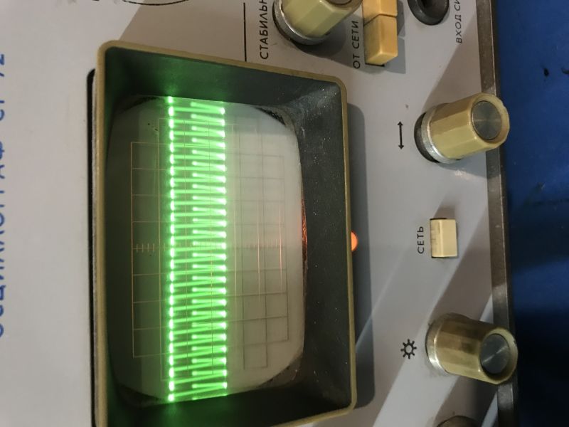

Re: Горят ключи ir2153
Нашёл один уплывший резистор. Думаю мосфет нужно менять. Завтра куплю. И нагружу. Только чем. Резистором?
Надо смотреть осциллографом, что там делается. Но так, чтобы не устроить бабах.
[uquote="andreyAnd05",url="/forum/viewtopic.php?p=4382064#p4382064"]Поменял мосфеты. Включил сгорели.[/uquote]
Это печально.
Начните всё же с проверки ваших микросхем. На выводах 5,7 сигналы должны быть в противофазе.
Это печально.
Дальше продолжил от 22вольт (это максимум что может мой лабораторник)[/uquote] Ключница фотографировала? По таким картинкам мало что можно понять. Ни чёткости, ни масштабов по времени и напряжению, ни привязки к нулю вольт. Я гадать не обучен.
1 нет обмотки самозапита для драйвера натране
2 асиметричная нагрузка подмагничиваюшая тран изза 1 диода в канале 20в...
3 в канале 40в стоят диоды на 100в хотя выбросы там превышают 240 снабероф на диодах ХЧ и не пахнет
4 нет ограничения тока ключей и диодоф при заряде банок ввиду отсутсвия до банок ДГС или реактороф
5 отсудствуют подтягивающие резисторы GS!!! отсутсвует ускоряющая цепь между Gate и выходами дроф
вобщем не БП а сплошное недоразумение и ПРИМЕР ка делать ненадо !
