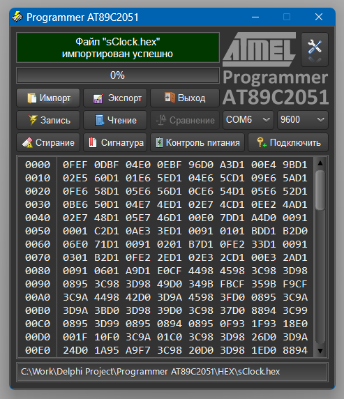

Впредь постараюсь помочь если смогу. А пока выношу на ваш суд доработанную версию программы.
https://disk.yandex.ru/d/Ho5wGGEA-tSpBg
Она была существенно переписана:
- устранена ошибка индикации измерения напряжения
- осуществлен перехват некоторых ошибок HEX файлов
- устранено отсутствие Com порта если он подсоединен после запуска программы
- добавлен русский язык
- добавлена поддержка темной темы
- добавлена проверка контрольных сумм строк при импорте
- экспорт файла теперь в HEX формате
- добавлена возможность масштабирования
- исправлены некоторые мелкие недостатки, напимер: уменьшен перечень скоростей связи итп.
По возможности учту ваши замечания и пожелания. А также отвечу на вопросы.
И несколько моментов не освещенных в статье:
- Ошибка на схеме не указано соединение ножки 21 AREF с +5v VCC
- по умолчанию в прошивке и в скетче указана скорость связи 4800
- прошивка не проверялась и фьюзы не указаны, так как прошивал через Arduino
- проверку связи с программой можно осуществлять с голой Atmeg-ой подключив только GND,VCC,RES,RXD,TXD
- Atmega8 применена как наиболее дешевая и из того что было, лучших результатов на мой взгляд можно добиться применив Atmega88, Atmega168 или Atmega328, так как они имеют улучшенный внутренний генератор и стабильнее работают с Com портом на более высокой частоте.
С уважением mig958.

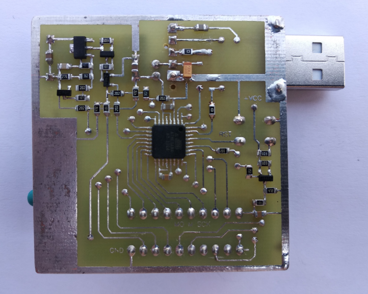

Реализовал его на печатной плате 53 х 53 мм с ATmega 8A в корпусе TQFP32. На плате расположены USB переходник, повышающий DC/DC, ZIF панелька для AT89C2051. Элементная база - SMD.
В схеме заменил биполярные ключи по питанию на полевые.
Долго мучался с ним, но теперь все в основном работает хорошо. К сожалению Вы не указали в статье какой переходник USB-UART вы применили. Наверное какой был такой и применили. Я тоже подумал, какая разница, лишь бы работал. Но, как выяснилось много позже, разница оказалась весьма существенной. Причина, оказалась в не стыковке управляющей программы с переходником USB - UART на чипе CP2102. Соединение по COM -порту устанавливалось без проблем, а всё остальное не работало. С переходником на FT232 после подбора времени ожидания программатор заработал, но часто возникала ошибка чтения прошивки и космические показания измеренных напряжений. После установки переходника на чипе CH340E все заработало практически без проблем. Разве что напряжение чтения (5V без знака +) показывает весьма странно. К пяти вольтам прибавляются десятки вольт. Например, 15, 25...65, 95, иногда 05.0 В. Напряжение программирования +12 V показывает верно. Из анализа скетча понял, что измерение напряжений это сервисная функция не влияющая на основную работу программатора. Причем интересно, что измеренные напряжения несколько отличаются от того в какой Windows открыта управляющая программа. Протестировал программатор в Win10 x64, Win7 x64 и x86, Win XP SP3. Во всех ОС программатор работал нормально по всем основным функциям (кроме напряжения). Еще была проблема с одним hex файлом. Программа выдала предупреждение о недопустимом размере файла и что он будет преобразован в процессе записи. Верификация показала ошибку. После редактирования файла (убрал всего один FFFF в конце) предупреждение исчезло, верификация прошла успешно, устройство с прошитым на этом программаторе контроллере работает нормально.
Теперь о новой версии программы PrgAT89C2051.exe
ОС Win10 x64 программа не видит порт к которому подсоединён программатор. Пробовал по разному. Окно с номером порта пустое. Соединения нет и поэтому протестировать программу не удалось. С ProgrammerAT89C2051.exe соединение без проблем на скорости 9600 бот.

Я кажется разобрался с проблемой соединения по СОМ-порту. Я работаю во всех операционках под админом, а Вы наверно работаете под учеткой пользователя. Я это не учел и открывал реестр на чтение и запись, а это возможно только под администратором. Теперь я подправил программу и открываю только на чтение, так что должно заработать. Подправил также измерение напряжений, будет измерять немного точнее, если будет желание можно перезаписать Мегу8. Даю ссылку на программу и скетч.
https://disk.yandex.ru/d/ERwRbuabv2t0Lg
Сообщения: 8
Зарегистрирован: Чт июн 01, 2023 13:41:12
Сообщение Alex21 »
Здравствуйте, mig958
Alex21 писал(а):а Вы наверно работаете под учеткой пользователя.
Да, Вы совершенно правы. Открыл от имени администратора и всё заработало.
Перепрошил Мегу8 из приложенного скетча. Большое спасибо Вам за предоставленный материал.

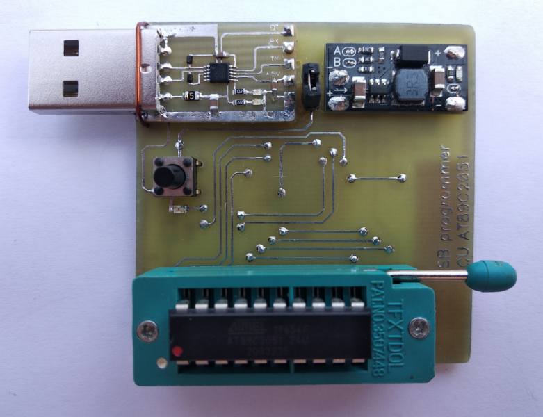

Вот что у меня получилось. На правой фотке слева сверху переходник на CH340 на самодельной плате.
Джампер для отключения питания USB при программировании Atmega, в принципе, лишняя деталь.
Видны следы поисков решений в виде порезов дорожек. Плата изготавливалась методом ЛУТ.
