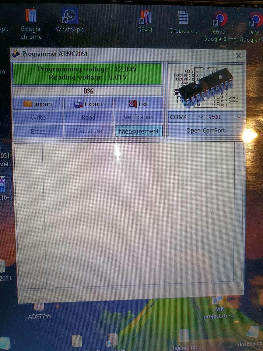

Собрал сей программатор, прошил ATMega8. В качестве USB UART шнурок с PL2303 XA. Драйвер на Win10 поставил. В свойствах компа порт com4 готов для работы. Проверил работу шнурка программой Terminal, данные читаются и передаются. И теперь включаю программатор и запускаю прилагаемый к программатору экзешник, выбираю порт 4 и нажимаю OPEN COMPORT. Проходит секунда и появляется надпись Programmer not responding. Печатка проверена, напряжения 0/5в/12в переключаются, но программатор не подключается. Попробовал на 7 винде - не работает. Прошу Вашей помощи, подкиньте идею.
- Сообщения: 14
- Зарегистрирован: Пн апр 17, 2023 07:15:48
Идея очевидна - проверить фьюзы. Должно быть 0xDDh 0xE2h для частоты 2МГц. Должно законнектиться на скорости 9600.
- Сообщения: 18
- Зарегистрирован: Вс апр 02, 2023 19:44:27
randco Спасибо за идею. У меня были фьюзы С1 и DD, а пробовал на скорости 9600. Когда выбрал скорость 4800 программатор откликнулся и сконектился. Попробовал и E2 c DD со скоростью 9600 - программатор коннектится. По кнопке Power показывает два напряжения, 5V и почему-то 6v. Но ввот читать микросхему не хочет, ни чистую ни запрограммированную. Выдает надпись $ is not a valid integer value. ?????
- Сообщения: 14
Теперь надо внимательно проверить корректность соединения линий режима по выводам на левой стороне AT89C2051. Скорее всего, перепутаны при монтаже.
Касательно измерений- в файле *.ino задекларирована работа АЦП в режиме внешней опоры. На схеме вывод опоры отсутствует. Е сли бросить перемычку между пинами 21-20, то с вероятностью 0.999 всё будет работать.
- Сообщения: 18
Спасибо. Буду смотреть.
Добавлено after 49 minutes 28 seconds:
Проверил печатку и реально собранную плату под лупой - все соответствует схеме. Но вот еще доп. информация . После сообщения что я написал ранее, при нажатии любой кнопки появляется еще сообщение " Access violation at adress 00671D02 in module ProgrammeterAT89C2051.exe. Read of adress 0000000" Вот таки дела.
Добавлено after 13 minutes 21 second:
По поводу перемычки между 20 и 21. При нажатии кнопки Power стало показывать 2 и 1 V Это при скорости 9600.
Добавлено after 2 minutes 1 second:
Реальное напряжение 4,99V

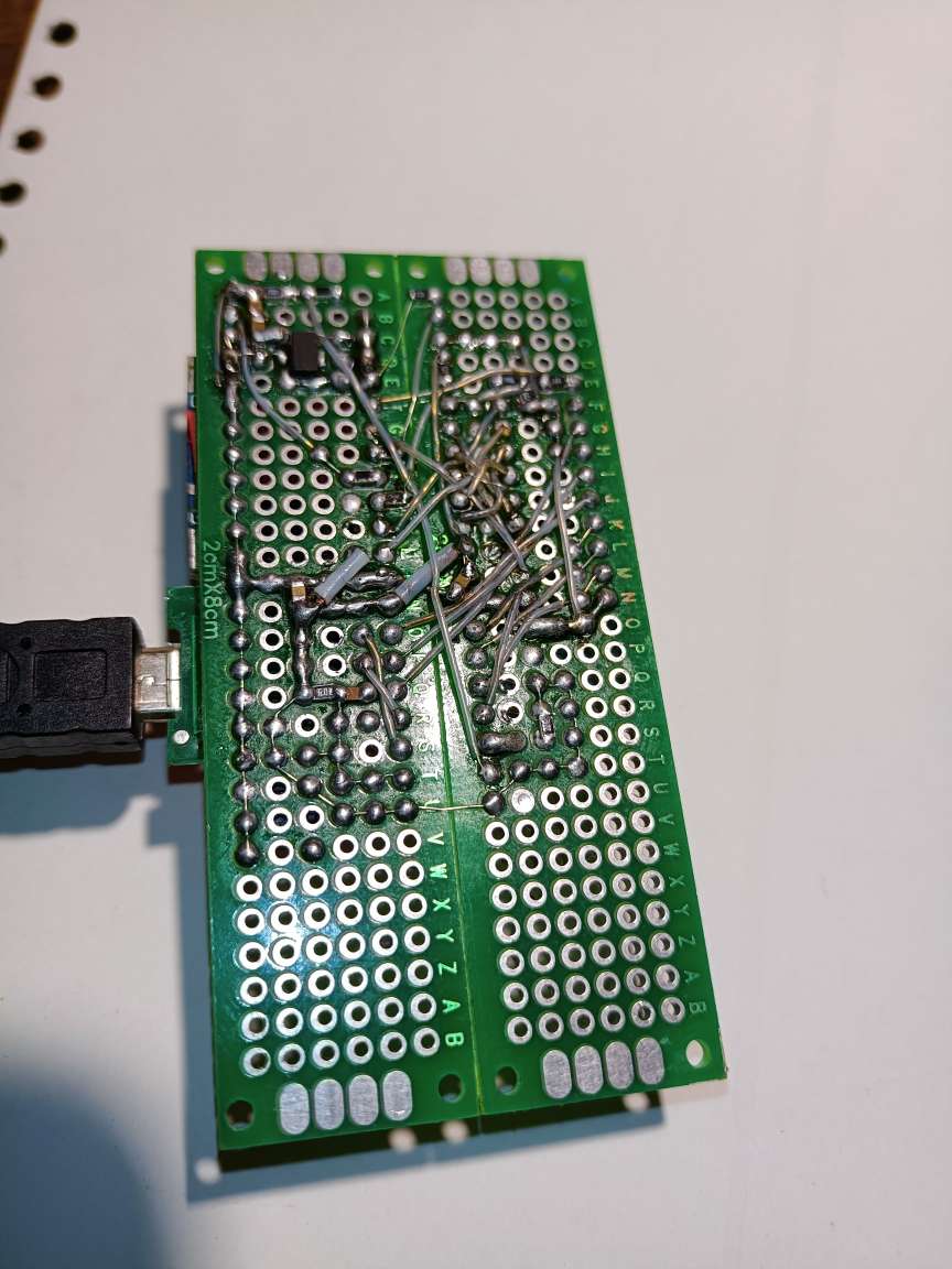

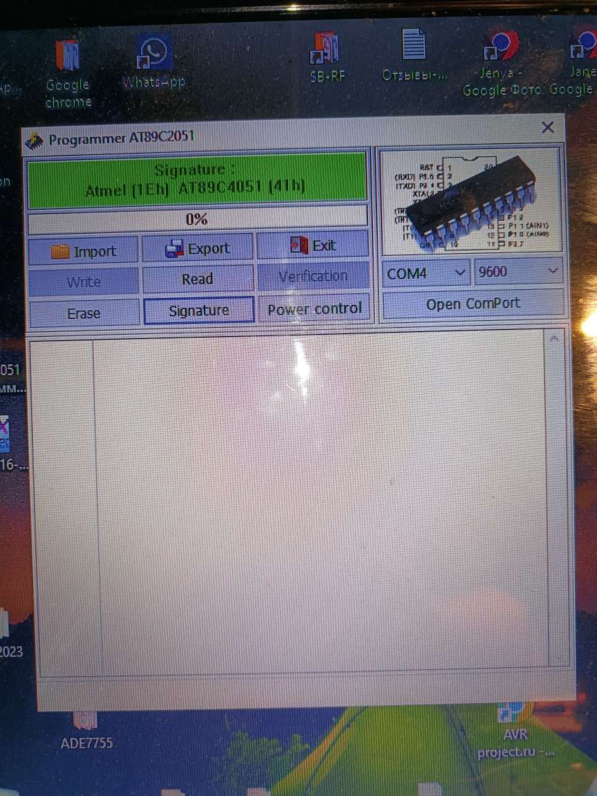

Спаял макетку, прошил мегу, выставил напряжения, включил...
Добавлено after 7 minutes 20 seconds:
Не нашел At89C2051, поставил 4051. Запустил программу, коннект с портом без плясок. Насторожило несколько попыток измерения напряжения, подкрутил триммер, выкладываю фото с телефона.
Сигнатуры читаются без проблем. А вот далее - чудеса...

[uquote="mihivdon",url="/forum/viewtopic.php?p=4413970#p4413970"]Спасибо. Буду смотреть.
...сообщение " Access violation at adress 00671D02 in module ProgrammeterAT89C2051.exe. Read of adress 0000000" ...
...[/uquote]
Это сообщение о неполадках в программе, работающей в ПК (софт-оболочка программатора, что обеспечивает предобработку данных/файлов перед их отсылкой в "железо" программатора/ или приемом из "железа" в софт-оболочку).
Я от подобного ушел при помощи простейшего терминала, задача которого только пересылка *.hex файла из ПК в накопитель, размещенный на "железе". А уж само "железо" занимается и протоколом прошивки и обработкой находящихся в накопителе данных.
...[/uquote]
