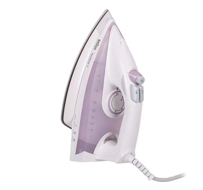

АлександрЛ, сегодня собрал утюг сначала без лампочки подключил 220в и всё утюг заработал а когда поворачиваешь термогулятор начинает шипеть и пар идти ,похоже лампочка эта так сигнализирует сигнал осталось собрать не могу вспомнить куда этот шланг с кольцом ставится а так и лампочку поставил на место а эту провод не могу вспомнить как был , значит дело было не в тэне не в термогулятор а просто у хозяино какойта контакт отшёл и перестал нагривать я думаю так как оказалось всё целое осталось понят как этот шланг был .
Добавлено after 3 minutes 28 seconds:
Asmodey, я тоже могу минус тебе прелепить .
Добавлено after 3 minutes 14 seconds:
vlasovzloy, утюг та рабочий оказался вот не помню куда шланг ставился от шнура что было тоже не знаю и почему он не грел не ясно .

На счёт модели- у вас зрение, как у "зоркого сокола" из старого анекдота- ВСЁ НАПИСАНО!! У вас Braun texstyle 7 type: 4661
https://www.ebay.de/itm/175293893671
https://megamarket.ru/catalog/details/u ... block=spec
https://www.eldorado.ru/cat/detail/utyu ... rer=google
(ИМХО) У вас там, или одной детали корпуса не хватает, или вы заднюю крышку неправильно ставите!

АлександрЛ, не совсем со зрением тоже плоховато сегодня я собрал его как оказалось что лампачка ставиться вниз колодку между проводам 220в коричневый и синий а я куда пытался её запихнуть под самый верх и крышкой придовит вот и не сходилось :shock: сегодня я его сабрал ,и как его протестит ? должно ли быть так когда я включаю утюг тэн нагриваться и быстро при этом лампочка минут через 2 тухнит а утюг горячий тоесть как мне его проверить что он рабочий ?
Сообщения: 44276
smart12 писал(а):должно ли быть так когда я включаю утюг тэн нагриваться и быстро при этом лампочка минут через 2 тухнит а утюг горячий тоесть как мне его проверить что он рабочий ?
:facepalm:
Что утюг должен делать? Я так думаю, что он должен ГРЕТЬСЯ!!!
Если утюг греется, значит он рабочий! :dont_know:

Читайте внимательнее то, что я писал- ЛАМПОЧКА в этом утюге- индикатор подачи напряжения на ТЭН, пока утюг не достиг установленной температуры, лампочка светится, как только температура достигла установленного значения, терморегулятор отключает ТЭН, при этом лампочка гаснет, утюг немного остывает, терморегулятор срабатывает и подключает ТЭН, лампочка зажигается, утюг начинает нагреваться, до тех пор, пока терморегулятор опять не отключит нагрев по достижению установленной температуры.

АлександрЛ, а то что быстро вдоль секунды утюг нагривается и лампочка тухнет значит так должно?быт а когда терморегулятор отключин лампочка не включается пока не включается терморегулятор то лампочка не показывает а когда его терморегулятор включаешь лампочка становится красным и слышно в утеге что что накаляется я думаю так и должно быть выходит утюг исправен так что было тогда когда перенесли был залит водой а ну тэн был тёплый я и крутил терморегулятор, потом лампочка не помню точно погасла мне кажется отошёл контакт а ещё он был забит пылью может иза этого не работал я жи почистил его .
