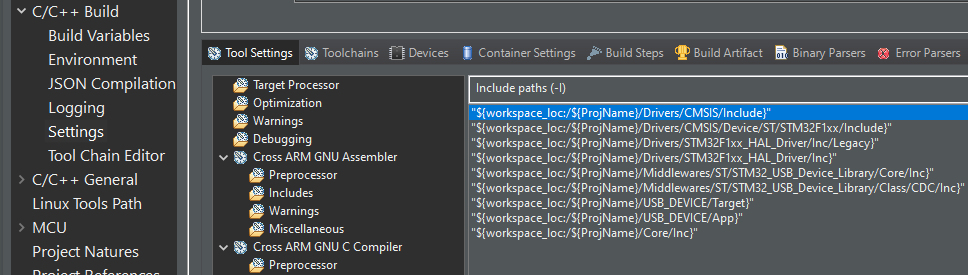

Видимо так и есть, но обновления делал по процедуре на Гитхабе, вопрос как сейчас прописать эти пути??
- Сообщения: 444
- Зарегистрирован: Ср сен 02, 2015 07:47:20
[uquote="Sergio_fe",url="/forum/viewtopic.php?p=4721862#p4721862"]Видимо так и есть, но обновления делал по процедуре на Гитхабе, вопрос как сейчас прописать эти пути??[/uquote]
Ну это обычно в свойствах проекта делается. Желательно использовать переменные. Например, в Эклипсе оно вот так:

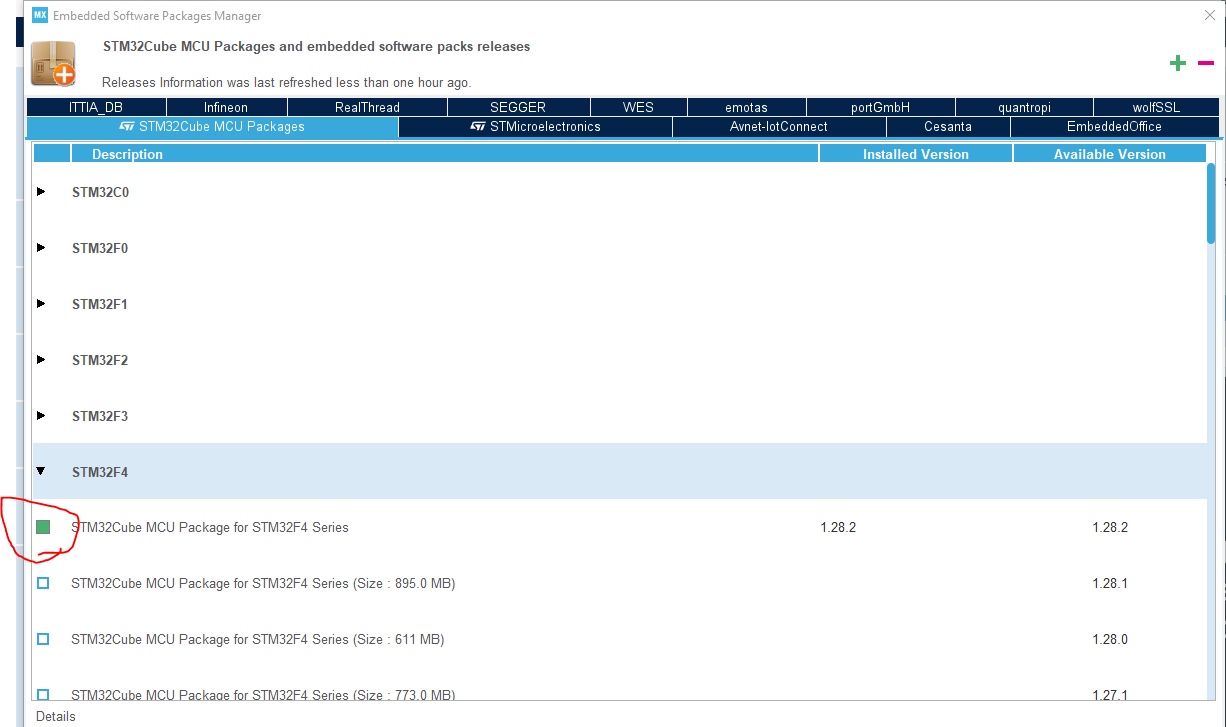

Большая работа сделана, респект автору топика.а потом просто поставить крыжик и кубик распакует и зарегистрирует.
Остался маленький вопрос, что такое "КРЫЖИК".
Распаковываю архивы, но в отличии от кубика, система это делает долго и не всегда правильно

осталось найти тот самый чек-бокс, наверное руки кривые или скила не хватает, пока не нашел
если не трудно, ткните носом , где искать сей чек бокс
Добавлено after 1 hour 21 second:
Не нашел в STM32CubeIDE чек-бокса автоматической распаковки.
Но нам не страшны "извилистые пути", Пошел через STM32CubeMX.
Алроритм следующий.
Скачиваем требуемые архивы.
Копируем (это важно, в загрузках файлы должны остаться) в папку Repository
Меню->Help->Manage Embedded ...->From Local
Выбираем файл В ПАПКЕ ЗАГРУЗКИ и все распаковывается и работает
И сразу второй ворос, при распаковке архива запросил установить пакеты Откуда их можно взять, хотя по сути и без этого архива все работает
Добавлено after 38 minutes 12 seconds:
С крайним вопросом тоже разобрался.
Стоит CubeMX 6.9.1, обновлять не хочу, все проекты на нем сделаны )
Поставил крайнюю версию и все установилось.

[uquote="Marks",url="/forum/viewtopic.php?p=4738257#p4738257"]если не трудно, ткните носом , где искать сей чек бокс[/uquote]
На всякий атас, вот крыжик о котором была речь:
Естественно, нужно ставить нужный, согласно типу МК и версии zip файла. Так же напоминаю: все субверсии от 0 должны быть подложены в папку репозитория.
