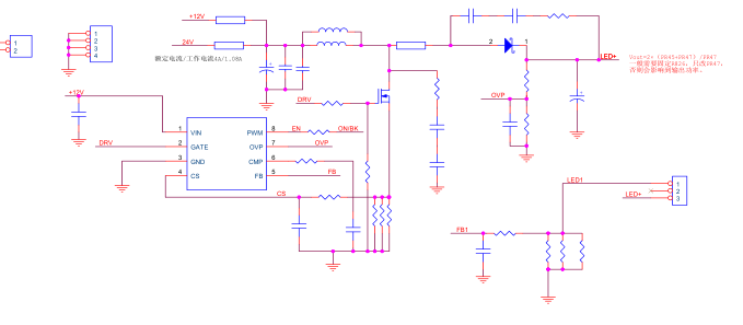

А почему Вы решили, что это всё - один узел?
Два диода в параллель - это выход 12 или 24 вольта, дроссель (и по виду сдвоенный), а рядом ещё один диод - это узел подсветки, повышающий преобразователь...
Это предположение.
Но если схема не соответствует плате, это не делает её непонятной, это делает её не той схемой. А это как бы совсем другое, с другими выводами :)

[uquote="Уош",url="/forum/viewtopic.php?p=4701042#p4701042"]Но если схема не соответствует плате,[/uquote]
на картинке(выше схемы) в этом файле именно такая плата, как и у меня
по идее, должно выглядеть примерно вот так
а там что то уж все запутано...

Именно так и выглядит. Драйвер, ключ, дроссель, диод, конденсатор. И всякие цепочки, шунтирующие, измерительные и т.д. Схемы одинаковы, как Вы и хотите :dont_know:

единственный нюанс: там показаны сразу два варианта БП, разных лет выпуска. Поэтому два рисунка трансформатора

[uquote="Уош",url="/forum/viewtopic.php?p=4701049#p4701049"]Именно так и выглядит. Драйвер, ключ, дроссель, диод, конденсатор. И всякие цепочки, шунтирующие, измерительные и т.д. Схемы одинаковы, как Вы и хотите :dont_know:[/uquote]
таки должно быт два (или даже три) диода и два электролита рядом... а там нет такого. и куча дросселей без маркировок. :wink:

[uquote="aletdin",url="/forum/viewtopic.php?p=4701045#p4701045"]на картинке(выше схемы) в этом файле именно такая плата, как и у меня[/uquote]
Да, точно. Ну, так это же замечательно! Значит, у Вас есть схема.
Добавлено after 1 minute 28 seconds:
[uquote="aletdin",url="/forum/viewtopic.php?p=4701053#p4701053"]таки должно быт два (или даже три) диода и два электролита рядом... а там нет такого. и куча дросселей без маркировок. :wink:[/uquote]
Почему должно? Где? Не понял.
У меня пока схема соответствует плате, где и что Вы ищите? Расположение компонентов на плате и на схеме - это совершенно разное, если Вы про это. Как уже говорил выше, Вы на рисунке прямоугольником обвели разные узлы, а не один.
Добавлено after 5 minutes 53 seconds:
Вот то на схеме, что Вы обвели на плате:

[uquote="Уош",url="/forum/viewtopic.php?p=4701054#p4701054"]Вы на рисунке прямоугольником обвели разные узлы, а не один.[/uquote]
а это разве другое?

Это, наверное, тоже самое. Только зачем +28В идёт через два диода? И дросселей два раздельных, зачем?
Зачем неизвестная схема с ошибками, когда есть заводская?
