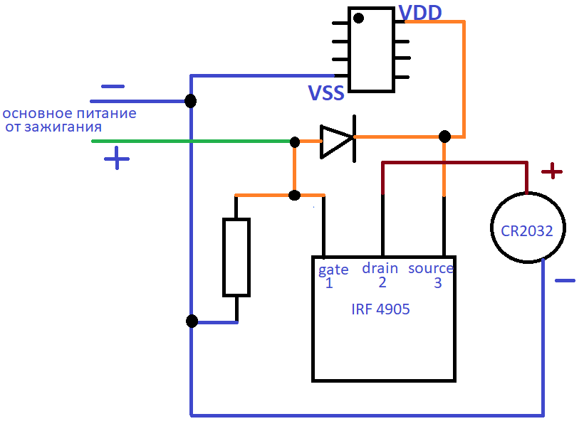

Сегодня сходил в чип и дип и там показал данную схему
muravei_ писал(а): Чт июл 16, 2026 11:58:45 Изображение
мне дали компоненты для сборки и я накидал схему исходя из того что мне дали. Правильно ли я накидал схему?
Простите за то что я спрашиваю правильно или нет... так как в радиоэлектронике я не очень шарю совсем.

Не будет эта схема работать.
Точек на ней нет, рассыпится.

Правильно спаять можно лишь то, что правильно нарисовано.
И вот именно поэтому схемы чертят, а не рисуют. Потому как рисунок - это бумагомарательство, а чертеж - это технический документ. А не троллинг.

Точка на пересечении линий - это их соединение, "пайка", - а просто пересечение линий - контакта между ними нет.
" И смотри - не перепутай!!! " © земский фельдшер

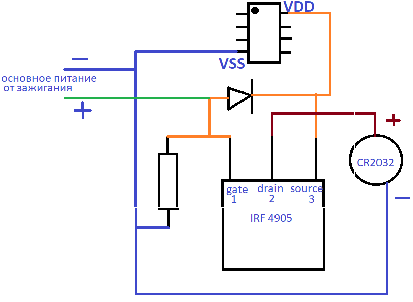

Я понял вам это покоя не дает. Вот сделал

В общем так не чего у меня не получилось. Выключил зажигание потом включил и один фиг время сбилось ... ради интереса просто припаял батарейку напрямую плюс на ногу 8, минус на 4 и один фиг происходит сброс времени.

Если посмотреть в даташит HT1381 , то кроме питания и прочих "лишних " выводов , там есть ресет , который , думаю,штатно срабатывает при включении питания. Так что надо дальше думать !

muravei_ писал(а): Вс июл 19, 2026 17:45:01 Если посмотреть в даташит HT1381 , то кроме питания и прочих "лишних " выводов , там есть ресет...
А если внимательно посмотреть, то вывод 5 называется не RESET, а REST. Его функциональное назначение:
To initiate any transfer of data, REST is taken high and an 8-bit command byte is first loaded into the
control logic to provide the register address and command information. Following the command
word, the clock/calendar data is serially transferred to or from the corresponding register. The REST
pin must be taken low again after the transfer operation is completed. All data enter on the rising
edge of SCLK and outputs on the falling edge of SCLK. In total, 16 clock pulses are needed for a sin-
gle byte mode and 72 for burst mode. Both input and output data starts with bit 0.
Надеюсь, что переводчиком пользоваться все умеют.
Mister_X писал(а): Вс июл 19, 2026 16:33:36 В общем так не чего у меня не получилось.
А никто и не обещал, что сразу всё получится. Теперь придётся разбираться с ПО, которое работает с этой ИМС.

Погодите, погодите, лЮюдии ... полистал наверх ... и на который Mister_XHT1381 ...?!? Это ж готовые часы реального времени с управлением по I2C от микроконтроллера ... и сами по себе они ничего-никуда казать не будут ...
Наверняка, что-то подобное уже стоит внутри панели ... ему нужно просто верёвки питания напрямую от аккумулятора кинуть и ничего сбиваться не будет. Правда и светиться панель будет всё время :wink:
А вот чтоб с этим разобраться ... искать нужно схему этой панели и смотреть, как тут рекомендуют снаружи по питанию сделать, таки оно токо внутри, похоже, и возможно. Иначе просто ВСЯ панель будет ВСЕГДА работать ... зато часы не сбиваться ... :)
Идея на засыпку ... а Вы, Mister_X, не пробовали у её корпус открыть и посмотреть: может там где на плате прямо стоит, типа как разъём для 2032 что Вы купили ... токо с севшей уже батарейкой ... :wink:
