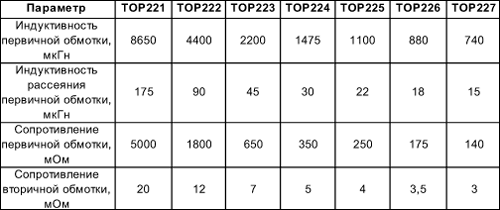

А как зависит индуктивность первички от типа микросхемы? Я не понимаю. Наткнулся на вот эту таблицу:
Это получается мне можно было просто заменить микросхему на ТОР222 и не перематывать транс?
Почему тогда мне PIExpert для ТОР223 выдал значение 1330мкГн?

Определяется так же частотой коммутации ключа.У Семенова вы это должны были видеть это
Сообщения: 64
Зарегистрирован: Пт янв 16, 2009 23:27:49
Сообщение Uselock »
У этих микросхем ведь одна частота
Сообщения: 19103
Сообщение Starichok51 »
Uselock писал(а):У этих микросхем ведь одна частота
индуктивность также зависит от минимального напряжения, при котором преобразователь начнет нормально работать.
а также зависит от требуемой мощности. в общем, до фига от чего зависит...
возможно, та таблица сделана для других начальных условий, не таких, которые вы задали при расчете в PIExpert.
