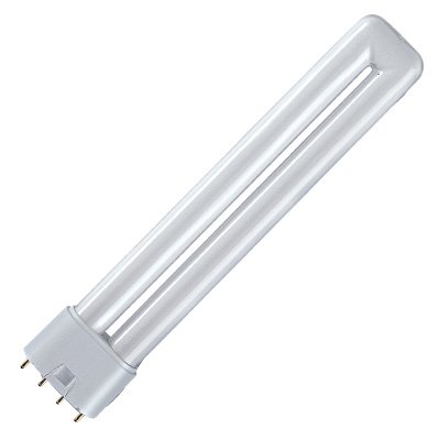

Сообщение kalobyte »
дык продаются же трубки отдельно и без всего
http://ecx.images-amazon.com/images/I/31sfLw6HOnL.jpg
посмотрел у нас и что-то не вижу на 4100
есть 2700

Сообщение falkonist »
Уважаемый kalobyte, "существуют" и "купить" - это, как говорят в славном городе Одессе, "две большие разницы и обе разные". Ни разу таких не видывал в продаже. Есть на 9-13 Вт с двумя выводами. Это надо их разбирать, вставлять между выводами конденсатор + цепь плавного запуска и снова собирать. Геморрой тот еще...

Сообщения: 13796
falkonist
а чего там разбирать? трубки эти отдельно продаются и бывают не по 11вт, а больше
у вас разве в офисах не висят потолочные для скрытого монтажа светильники с двумя такими трубками? вроде самое популярное решение
по крайней мере в европе чуть ли не в каждом офисе такие
Сообщения: 4472
Откуда: Ukraine, Kyiv
Висели б - чего б я плакался?
