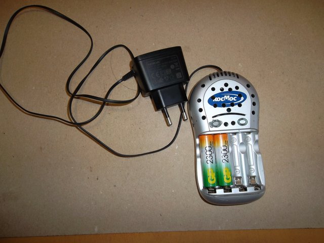

А пальчиковые GP 2300 я заряжаю самодельной зарядкой от телефона 5в 350 mAh ,верней из сгоревшего зарядника "Космос" потроха выкинул и через лампочку от китайской гирлянды,заряжаю по две штуки 14 часов до 1,4 В,импульсный ток им нравится.Ночью как светильник светится,зелёная лампочка внутри.Нормальный ход.. :)

[uquote="АлександрЛ",url="/forum/viewtopic.php?p=3871155#p3871155"]Лет 20 назад, сделал родителям зарядник для 4-х аккумуляторов АА на базе MAX713, Заряжает, и неплохо.. :beer: :beer: :beer:[/uquote]Тем космосом было только батареи убивать,оказывается только по 4-ре штуки надо было заряжать 11 часов,не знал раньше..по 2 штуки грелись сильно и портились.А зачем надо 4-ре штуки было?В мыльнице Кенон 2 шт стояли.. :)

[uquote="Piter736",url="/forum/viewtopic.php?p=3871152#p3871152"]заряжаю по две штуки 14 часов до 1,4 В,импульсный ток им нравится.[/uquote]
Там нет импульсного тока, он выпрямлённый с шумами от самого генератора зарядки. Опытным путём установлено, что 1,52 вольта это напряжение полной зарядки аккумулятора. А вы получается постоянно недозаряжаете.

Не знаю,читал много форумов,многие считают что заряд до 1,5 В быстро губит пальчиковые батареи.А так, проверял в мыльнице,хватает на много снимков и видео :)

Это несложно проверить. Подключите вольметр во время зарядки на приличном зарядном устройстве и убедитесь сами. Только не на самопал коллинз заряднике.

Ещё мне нравится что сейчас батареи совсем не греются при зарядке,значит не сохнут,как у меня было раньше с "космосом".

[uquote="Piter736",url="/forum/viewtopic.php?p=3871195#p3871195"]Ещё мне нравится что сейчас батареи совсем не греются при зарядке,значит не сохнут,как у меня было раньше с "космосом".[/uquote]
Греются и ещё как. Если ток заряда 50% от номинала или все 100%. Во всех среднего класса и выше зарядниках обязательно стоит термодатчик на каждый аккум заряжаемый.
А вашему Космосу и 1,4 вольта заряда вредно. Я эти аккумы вообще в руки не беру.

Вот поэтому они и летят так быстро сейчас..а я одну пару "космоса" восстановил,водички добавил,запаял,работают 2008-го года выпуска. :))
