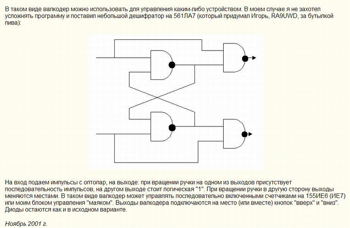

Топикстартер хотел заменить кнопки "больше"/"меньше" энкодером. Очень удивился, что у такой, казалось бы, примитивной задачи не нашлось решения НЕ на основе МК. Почему-то начали придумывать схемы с триггерами, генераторами стробсигнала...наверное я невнимательно читал, но так и не понял почему. А тем временем, именно для решения такой же задачи у меня уже седьмой год работает простенькая схемка на основе всего навсего одной попсовой 7400. Она же 555ЛА3. По началу боялся проблем с дребезгом, но по сей день полет нормальный и проблем нет. Хотя, справедливости ради, скажу, что повторял схему с одним энкодером, который уж очень дребезжал и ни о какой стабильности речи не шло, пока не заменил его на другой. Принцип работы описывать наверное нет смысла, все предельно просто. Вместо первой кнопки вешаем терминал А энкодера, вместо второй - В. С на землю. Выходы 8 и 11 выдают соответственно сигнал низкого уровня в зависимости от направления вращения энкодера либо на одной, либо на другой ножке (то, что и нужно). Энкодер самый обычный, квадратурный со сдвигом 90 градусов.
Срабатывает схема четко, никакой грязи на втором выходе при активном первом (и наоборот) не наблюдается, как в одной из приведенных выше схем.

Сделал так. Энкодер применен от компьютерной мыши. При вращении в одну сторону на одном выходе цикл 1001, на другом цикл 1100 соответственно. При обратном вращении циклы меняются местами. Цель была получить при вращении в одну сторону сигнал на одном выходе 1010, на другом -1. При вращении в обратную сторону - смену сигналов на выходе. Есть недостаток у схемы - помехи на неактивном выходе во время срабатывания активного. Но в целом она работает и уже проверена. Если кто подскажет как ее можно усовершенствовать буду рад.

Serj66610, спасибо. Я так понял это от дребезжания контактов. Надеюсь поможет. Однако при эмуляции в мультисиме 10 версии, осциллограф выдает следующие импульсы на неактивном выходе (см. картинку).
Возможно это из-за паразитной емкости транзистора или логического элемента или прога гонит, даже не знаю...

Вроде и так в обучалке задают вопросы. :) Или есть ещё какая-то? Кстати, вышеприведенная Вами схема (в том виде как нарисована) энкодер не обрабатывает.
