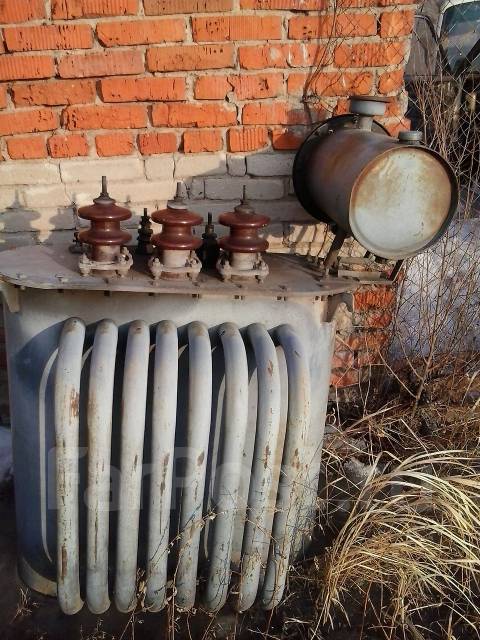

Re: Стабилизатор сетевого напряжения 220V.
Основные потери идут на нагрев обмоток, маленькая часть на нагрев сердечника.maxinmoscow писал(а):2% в воздух в виде магнитных волн и нагрева
Я стоял рядом с трансформатором в 100КВт и не о каких вибрациях даже не представлял, более токо работал рядам железным инструментом. Работал стрелочным прибором электромагнитной системы.
И в штанах у меня не чего не вибрировало,
Тепла там выделяется больше чем в чайнике, там масляное охлаждение.
Открою вам один секрет. Потери на 99,99% составляют инфракрасное излучение(тепло) и только несколько сотых % излучается в виде света, и других излучений. Там есть и звуковое излучение и электромагнитное.
В обычном трансформаторе магнитная индукция в сердечнике не зависть от мощности.
Отличие есть только в феррорезонансных стабилизаторах где сердечник работает в режиме насыщения.
