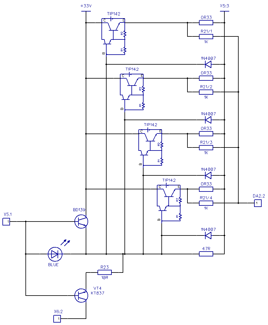

Набросал схему включения (надеюсь, что правильно?):
точки подключения X5:1 и X5:3 -- по оригинальной схеме.
интересует как расчитывать сопротивление и мощность резисторов?
Еще нужно размножить R21 - по 1 резистору на каждый транзистор. Подключать к эммитерам. Вторая точка - общая.
Cветодиод зеленый или даже синий на эмиитерный переход bd139 для исключения пробоя эммитерного перехода
R23 я бы подключил к базам дарлингтонов, а между базами дарлингтонов и выходом поставил 1-2 шт 1n400x , убрать R18 - это для ускорения выключения.
На шунты нужно ставить резисторы 0.33 - 0.47 ом лучше 2 ватта
Еще возможно между коллектором vt2 и pwr- нужно будет поставить резистор ом 100 что бы ограничить ток через этот транзистор при выключении.
Попробовал просимулировать. Показывает, что будет возбуждаться на малых нагрузках
. Как я понимаю из-за снижения частотных свойств дарлингтонов при малых токах.
Нужно нагрузить источник постоянной нагрузкой миллиампер в 50-100 в обход измерительных резисторов. Как это сдклать нужно думать.

поправил схему. диоды правильно поставил?
в качестве нагрузки -- резистор ом 500 между эмитером и минусом блока питания пойдёт?

Уменьшите что бы падение осталось примерно таким же. Надеюсь все будет хорошо. Дополнительного усилителя ставить не надо.mnsergey писал(а):В этом стабилизаторе меня волнует ОЧЕНЬ большой номинал шунта R17=1Ом
А какие проблемы с разрядным транзистором? Выкиньте если мешает. На устойчивость не влияет. В нормальном режиме он всегда выключен.mnsergey писал(а):решился ли вопрос по разрядному транзистору

Ну и еще есть сомнения по поводу обратного БЭ напряжения транзистора.
- Сообщения: 5
- Зарегистрирован: Пт апр 07, 2017 22:49:03
День добрый. Схему можно собирать с которой начали или есть улучшенный вариант?
Здравствуйте. По моему на первой странице есть 1 улучшение - это дополнительные резисторы на ЦАП.
