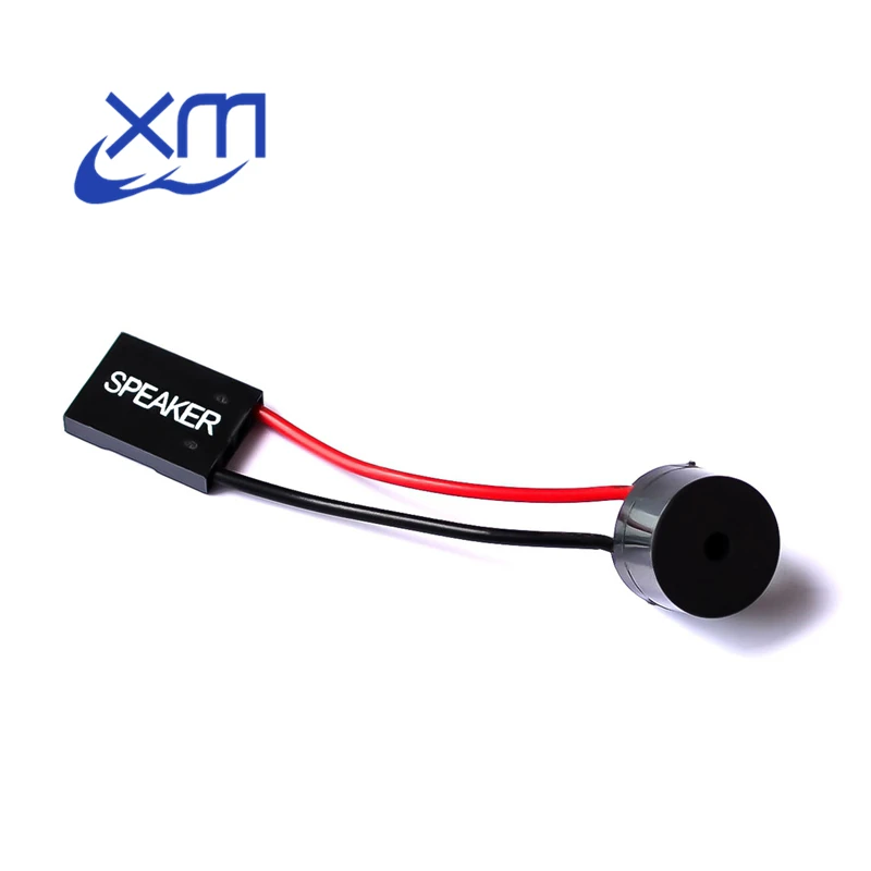

вашето у всех Котоф "димер" это регултор мошности обычно тиристорный
а то что пищит или гудит =бипер отр ангелского beep = гудок,
выглядит так
на мамках их спикерами звали да они и говорить могут если схема выдасть на них речь
бывают они 2типоф емкосные пьезо и электромагнитные/электродинамические
первые по сути коннденсатор емкостью ок 10тыщ вторые катушка с активным сопротивлением от 8до 50ом
вторве по сути это мкродинамик резонасного типа с частотой резонанса гдет 0.7-4кг вот на ней он грмче всего и пишит тот что пьезо тоже имет резонанс но обычно повыше и естествено на резонансе пишит максимално громко поэтому бипер может быть и активным внути схемка автогенератора на 1 тр для работы его или мотается 2 обмотка ПОС или на керамике делается маленкий доп электрот(3выводная пьезо
все это НЕ ВЗАИМНОЗАМЕНЯЕМО в тех моделях где бипер встроен он расчитан ка раз на 2 выводный пьезик... цеплять туда электромагнитный бипер или лампочка НЕЛЗЯ но если Аллах обилел Умом стоит послушеть Ленина
