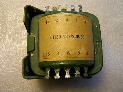

А еще, если имеется в виду не такой вот ТН-30:
то буква "Н" может обозначать "низковольтный", или "небольшой мощности" (чтобы отличать от ТМ - трансформатора мощного).

Нет.
ТН- трансформатор накальный.
ТА - трансформатор анодный.
ТАН - трансформатор анодно-накальный
ТПП - трансформатор для питания схем на п/проводниковых приборах.
Все остальные обозначение внесистемные - типа ТС и прочая... прочая... прочая...

КРАМ, все верно, но все это относится к небольшому спектру т.н. "унифицированных трансформаторов". Я туда добавил бы еще ряд трансформаторов ТОТ - "трансформатор оконечный для транзисторного каскада" и трансформаторы ТИ - "трансформатор импульсный".
Но! По крайней мере, с обозначением ТН мне встречались трансформаторы, явно не относящиеся вот к этому ряду унифицированных трансформаторов.
А сколько еще встречалось трансформаторов с внутризаводскими обозначениями типа Уэ6.022.075-12 и прочими подобными...
Да, практически такой.
Их начали делать с 1979 года.
Так у меня с 1979\10.
Тоесть один из первых.
И, жизнью сколько то ''побитый''...
Там нюанс с ним. Интересный.
Обмотки можно по разному собрать.
Если ''стандартно'', то в первичке не используются 2 куска, если собирать на ''220 вольт''.
А я вот думаю, если использовать ВСЕ обмотки первички, то холостой ток уменьщится, а ''ампер-витки'' увеличатся, что даст некоторое повышение КПД транса (примерно на пару %) и приближение гистирезиса к насыщению, насколько то...
Заодно суммарное напряжение вторички уменьшится где то на 2,5-3 вольта.
Но мощность транса увеличится примерно на 1,5 ватта.
Мелочи, конечно, но вопрос теоретический - я прав или ошибся ?

У вас на фото типичный представитель этого "небольшого спектра". На самом деле к этому "небольшому спектру" относились почти все трансформаторы в промышленном и военном оборудовании выпускаемом МРП СССР, МСМ СССР, МЭП СССР... Ничего такой "небольшой спектр"...

КРАМ, да, на моем фото - именно унифицированный.
Но я ж писал:
Военка - да. И то не всегда. МЭП - почти никогда. МРП - никогда. Вторые два разрабатывали свои линейки, плюс каждое предприятие тоже имело свой набор необходимых трансформаторов, разрабатывавшихся "под свои цели и задачи".
