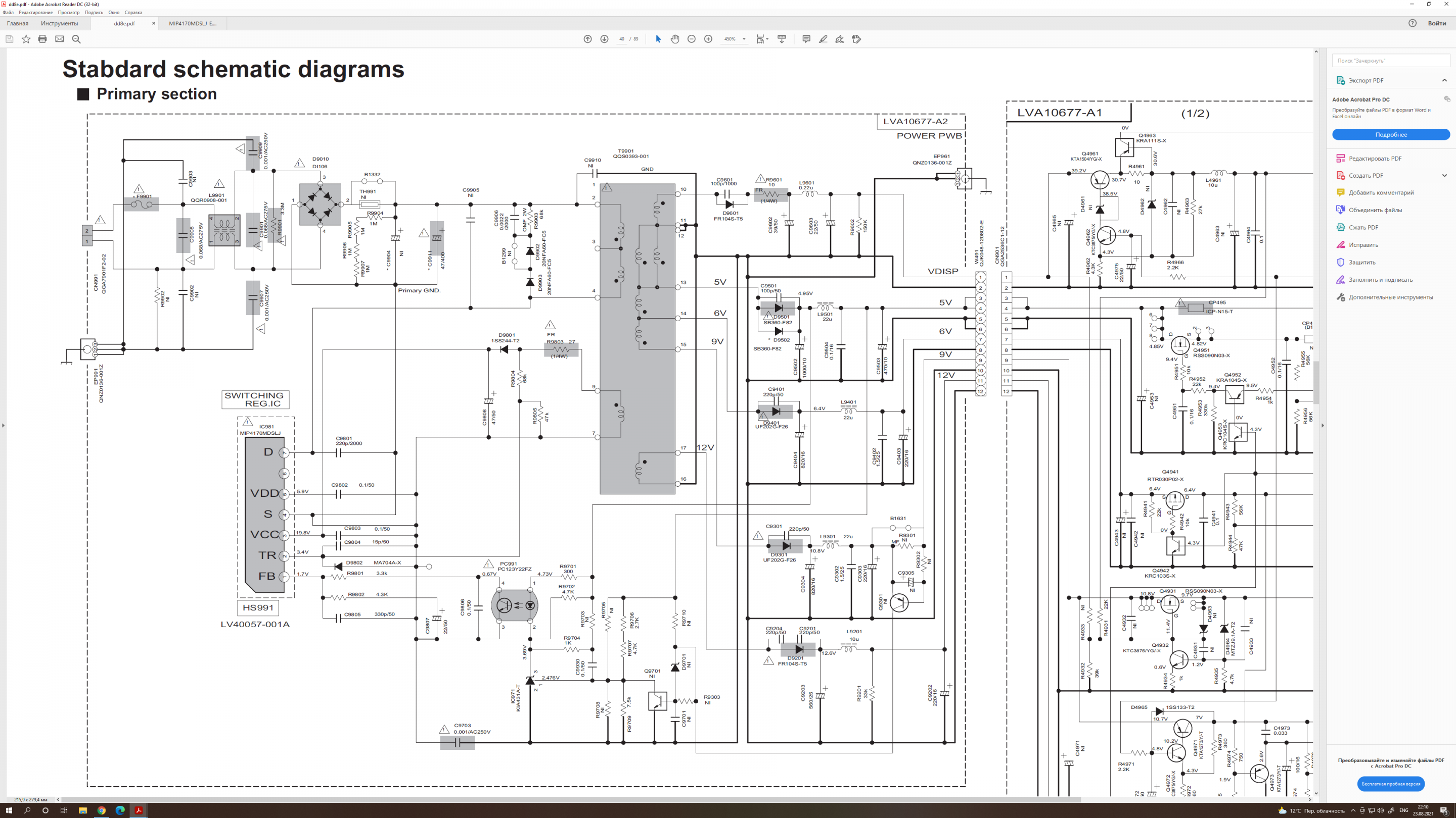

Доброго вечера форумчанам!
В ремонт электроники только вкатываюсь, потому прошу сильно не пинать... :)
Имеется плата питания DVD плеера, а на ней напрочь отсутствуют вторичные напряжения. На высокой стороне до ШИМ контроллера всё ок, но вот на на 3 ножке VCC у ШИМ напряжения нет. Уже пересмотрел пол Ютуба, но не смог понять, как там берется напряжение с маленькой обмотки транса. При этом сама плата раз в секунду выдает небольшой скрип продолжительностью в пол секунды. Понимаю, что первым делом было бы неплохо заменить ШИМ и оптопару, но цена ошибки это месяц ожидания с Али, потому спрашиваю мнения опытных людей.

Может рановато вкатываться, может надо хотя бы почитать как работают такие БП, что бы иметь хоть общее представление о работе.
Ютуб это бесполезная трата времени.

Первым делом я бы проверил конденсатор С9808 в выпрямителе самопитания.
Добавлено after 6 minutes 41 second:
vollmonding писал(а):но вот на на 3 ножке VCC у ШИМ напряжения нет. Уже пересмотрел пол Ютуба, но не смог понять, как там берется напряжение с маленькой обмотки транса.
Напряжение не видно глазом! Как ты собрался увидеть его на ЮТУБЕ? :shock: :))
