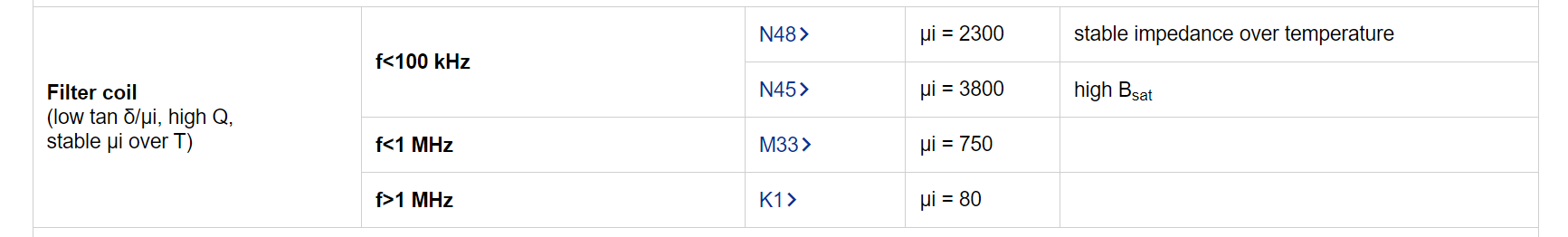

Под сомнением неграмотного человека? :))) :))) :)))
Откройте для себя зависимость магнитной проницаемости от частоты в любом даташите на магнитные материалы и убейте себя апстену.
https://www.tdk-electronics.tdk.com/en/ ... -materials
https://www.tdk-electronics.tdk.com/dow ... df-n45.pdf

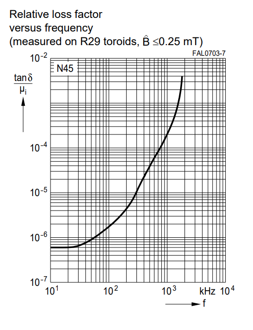

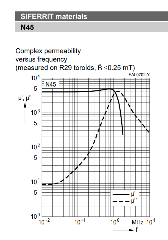

[uquote="сэм",url="/forum/viewtopic.php?p=4655084#p4655084"]А покажите фомулу[/uquote]
Я привел конкретную зависимость для конкретного материала конкретной фирмы производителя.
Добавлю еще один график (график отношения потерь к магнитной проницаемости от частоты) из этого же даташита:
ЗЫ. О какой конкретно формуле вы ведете речь? :tea:

[uquote="сэм",url="/forum/viewtopic.php?p=4655087#p4655087"]Для конкретных материалов, будут конкретные характеристики, в том числе и зависимость от температуры. И общими ТЕОРЕТИЧИСКИМИ формулами это не описывается.[/uquote]
То есть вы сами признали, что аналитического выражения для этой зависимости не существует.
Но отсутствие аналитического выражения не означает отсутствия зависимости.
Вам известен предел Сноука, например?
К тому же аналитические выражения очень часто далеки от фундаментальности и лишь упрощают расчет или оценку.
Теоретическим обоснованием дисперсности магнитной проницаемости является не формула, а доменная теория ферромагнетиков.
ЗЫ. ТеоретичЕский. :facepalm:
