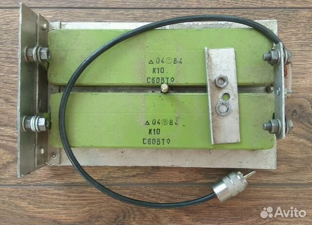

Тебе нужен эквивалент нагрузки для передатчиков?
На перевод не обращай внимание,он на али кривой,еще и юморной попадается.Типа горячие мошонки,нефритовый стержень...))))
"50 КСВ 075", UA3112SWL

Вот и думаю, купить или спаять?
Сообщения: 8175
Откуда: КурскЪ
Сообщение RA3WSI »
Купи резистор для эквивалента,разьем и собери сам.
Если покупать готовый дороже выходит.

На AliExpress есть резисторы с проволочной обмоткой 1R 5R 6R 8R 10R 200R 500R Ohm 5%, и с сопротивлением 10 25 30 50 100Watt. Но вот их проволочная обмотка не даст индуктивной составляющей, если их использовать для ВЧ нагрузки передатчика?

Сообщение AlexS4 »
sibiryaknick, даст конечно.
из простого можно ТЭН подобрать с нужными параметрами, у него сопротивление уходит с нагревом и от частоты зависит (скин) и LC небольшие присутствуют но для кв а иногда и до 150MHz приемлемо. :music:
имхо не тот предмет из которого стоит делать фетиш ;)

[uquote="sibiryaknick",url="/forum/viewtopic.php?p=4407117#p4407117"]Но вот их проволочная обмотка не даст индуктивной составляющей, если их использовать для ВЧ нагрузки передатчика?[/uquote]
На какую мощность нужно ? Поищите резисторы тбо на 60вт или сколько вам там нужно

[uquote="sibiryaknick",url="/forum/viewtopic.php?p=4407117#p4407117"]На AliExpress есть резисторы с проволочной обмоткой 1R 5R 6R 8R 10R 200R 500R Ohm 5%, и с сопротивлением 10 25 30 50 100Watt. Но вот их проволочная обмотка не даст индуктивной составляющей, если их использовать для ВЧ нагрузки передатчика?[/uquote]
Конечно надо брать не проволочные,безиндукционные.
Вот такой
https://aliexpress.ru/item/32858598197. ... 4aa63yYbuq
Или посмотри наши,два резистора ТБО-60 по 100ом.На Авито.
Для КВ диапазона самое то.
