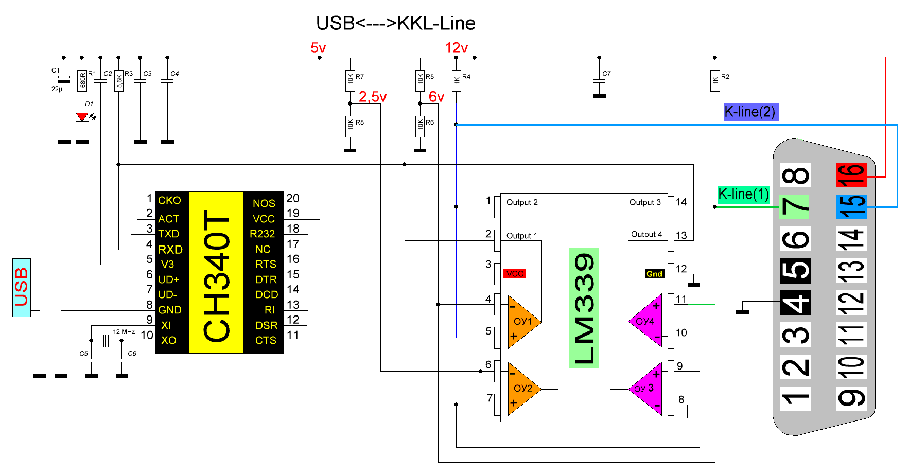

Сообщение Васо »
Всем привет. Схему собрал, все работает. Но мучает один теоретический вопрос: зачем в схеме используются компараторы на ОУ1 и ОУ4? По K-line приходит высокий уровень 12в и с выходов компараторов на ch340t приходит тоже высокий уровень 12в. Так ли они обязательны или их применили, потому что в корпусе было пару лишних?
