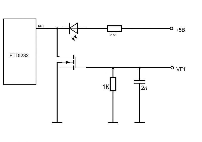

Приветствую. Может кто-то обладает информацией о древнем протоколе Toyota Data Stream? Ищу по интернету, редкие оставшиеся рабочие форумы обсуждают вопрос без технических подробностей, большая часть ссылок уже не работает.
Вот тут предлагается две программы https://www.primavistalab.ru/myengine/ для работы по данному протоколу. Но что-то не получается получить данные через USB_UART FTDI232. Используется вывод DSR у FTDI232 через маломощный мосфет, проверка адаптера в проге CarTester8000StableEdition видит подачу +5В на вход. При подключении к авто (к пин VF1 с перемыканием нужных контактов) судя по светодиоду данные машина отдает, но прога их не видит.
Как назло не было под рукой USB-ослика, глянуть уровни сигнала с машины. Подозреваю, что дело в согласовании уровней. Может кто подсказать, что я не так сделал?
