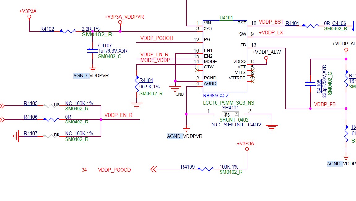

Они всё равно ± под одним потенциалом.
Gudd-Head, я извиняюсь, шунт там все-таки установлен, едва заметный в виде микроскопической капли припоя... Смутило название шунта по первым буквам NC_SHUNT (я принял как Not Сonnect). Тогда вопрос возникает по подобной схеме, может я не правильно ее понимаю...
Измеряю напряжение на пятачке PWR_BTN относительно GND, а оно меняется, в зависимости к чему я прикоснусь рукой. Если к плюсовому щупу в момент измерения, то поднимается до 19 вольт, а если к минусовому, то опускается до 2 вольт. Если ни к чему не прикасаюсь, то 3,3 или 3,5 вольт. Я делаю вывод, что это напряжение висит в воздухе как бы, а я измеряю на нем что-то типа наводки. По схеме там должно быть 2,6 вольт (после падений на диодах), верно? С двух сторон приходит по 3,3 вольт (из +V3P3A_EC и из +VCC3P3_LDO_OUT), а на пятаке PWR_BTN должно быть 2,6 вольт, не зависимо от того, докасаюсь я руками до щупов или нет. Или я не правильно что-то понимаю?
_____________________________
Я просто в начале грешил на то, что может не относительно земли нужно измерять напряжение на PWR_BTN... но нет, вроде все правильно измерю. Не пойму, где косяк
