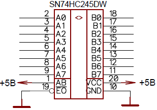

ПросЮ прощения но что Вы мозги ебё... простите парите.
Давно существуют ИМС 74HC245
Подаём слева 3-х вольтовый сигнал, справа подключаем 5-ти вольтовую логику. Для двухнаправленной передачи уже нужна 74LVC245. Если подать на пин 1 логический "0", то передача будет в сторону понижения питания справа налево. Причём при применении 74LVC245 необходимо её питать от пяти вольт.
Схема для примера с 74LVC245
