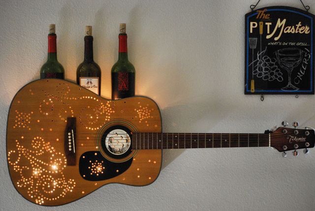

Извини (Brigadir) Анатолий, немного не в тему, но хотел тебе показать подсветку гитары...
Сейчас море светодиодов и играют на них обычно под вечер, когда подсветочка актуальна и симпатична.
КАР. По теме не знаю что сказать, извини, я здесь не в теме. Могу только морально поддержать твоё творчество и что думаешь про простых людей на деревне! :beer: Успехов!
Может как-нибудь ещё сюда загляну под хороший чай.
