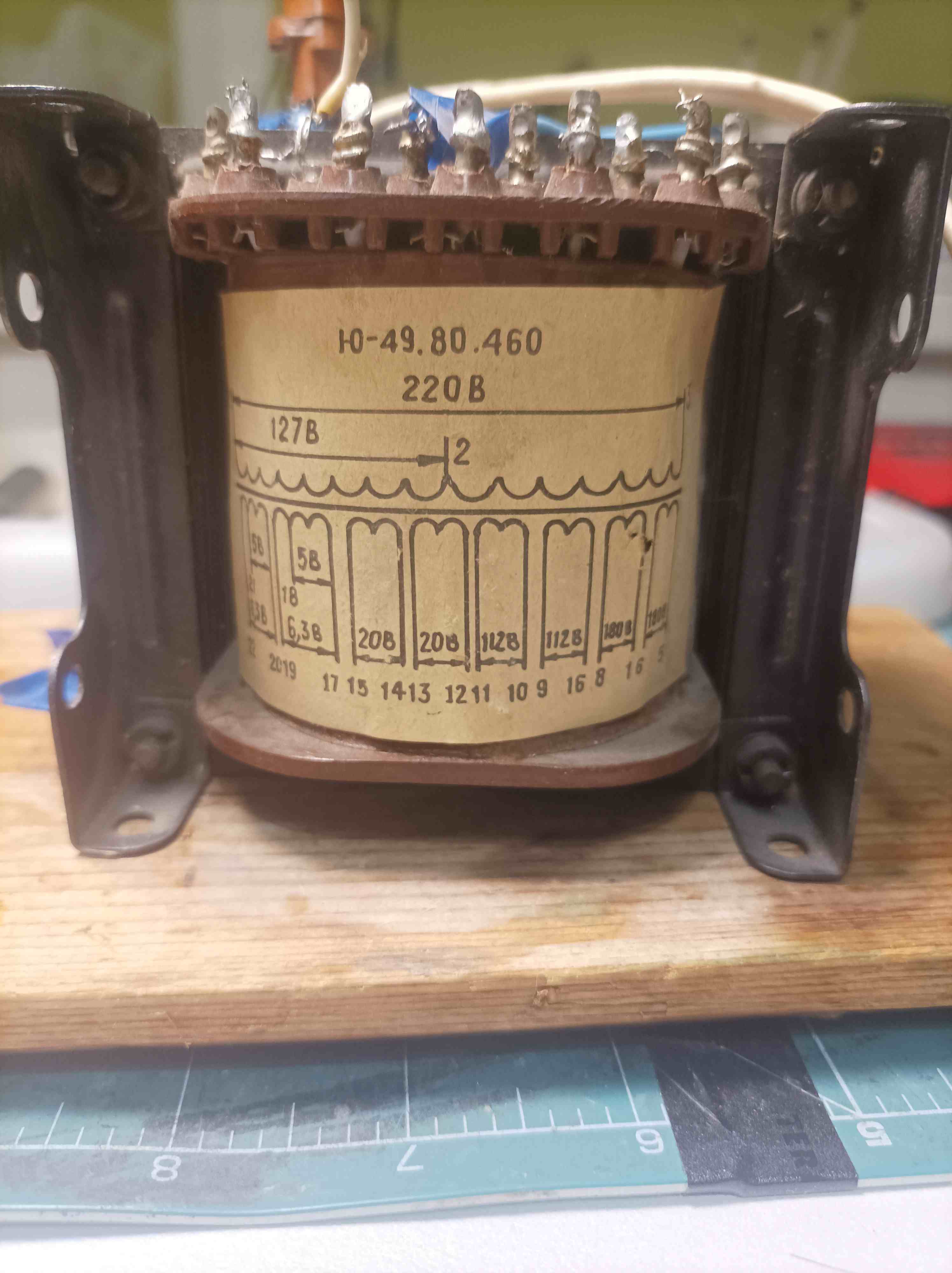

Сообщение cyrle »
Всем здравствуйте. Попался на руки трансформатор Ю-49.80.460. Пытался найти в гугле максимальные токи на обмотках, но ничего не нашел, даже упоминания о нем. Нет ли у кого такой информации?
(233.93 КБ) 207 скачиваний
Сообщения: 4769
Зарегистрирован: Вс янв 24, 2010 13:14:02
Откуда: Омск
Сообщение vem566 »
И не найдете. Это внутренний номер производителя. А токи можно прикинуть по диаметру провода на выводах.

Сообщения: 3037
Сообщение Coyote2025 »
vem566 писал(а): Вт сен 30, 2025 10:06:02 токи можно прикинуть по диаметру провода на выводах.
если бы
разброс двойной
и не всегда провод доступен, если короткий шпенек выходит и сразу на лепесток
некогда вскрыл тему сразу с 3 направлений, а там смотреть где пересекается где объединяется
обычно одно выходит по всем 3 оценкам, гуглится яндекс дзен по названию
Оценка мощности неизвестного трансформатора по его весу
Оценка мощности неизвестного трансформатора по его размерам
Оценка мощности неизвестного трансформатора по сопротивлению обмоток

Сообщения: 414
Зарегистрирован: Вс фев 27, 2011 23:37:04
Re:
Сообщение Goblinator »
SysUT писал(а): Вт мар 25, 2008 15:54:38 Помогите определить выводы.
это как раз проще всего. У сетевой обмотки, 640 витков, будет самое высокое сопротивление.
