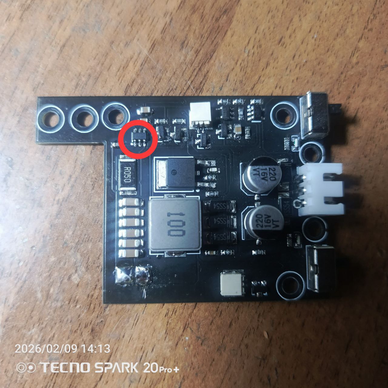

Всем доброго дня!!! Это блок управления лазером ,на фото обозначил м/с датчика тока. маркировку прочитать не могу- не пропечатана. Распиновка такая: 1-й вход датчика тока, 2-й вход ШИМ, 3-й плюс питания ,4-й через конденсатор на землю, 5-й выход на затвор полевика на лазер, 6-й земля. Может кто-то встречался с таким устройством, с трудом просматривается надпись то ли FX6 ,то ли FK6? то ли EX6, не уверен в цифре 6.
