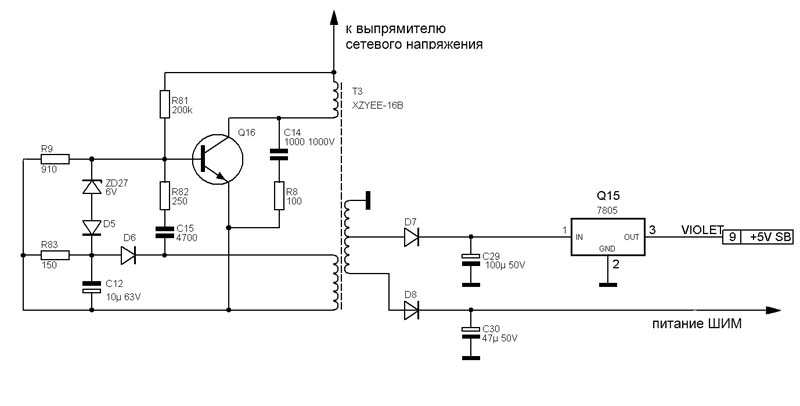

За спрос, вроде, не бьют в нос... Научите пользоваться мини-генероттором от @Falconist!
Четыре транселя подключал, а на выходах их так ничего и не узрел осциллографом... Может, я и осциллографом разучился пользоваться?
Ошибок на плате, в номиналах, в соединениях - нет. Все компоненты исправны и соответствуют номиналам.
https://img.radiokot.ru/files/85308/2yvzlxj1aq.jpg

nightclaw, возьмите дежурку с любой схемы бппк десяти-20 лет назад powerman250 atx и тп.
Там как раз такой генератор, только схема проверена миллионными тиражами.
ЗЫ я как-то чинил дежурку в таком и воткнул туда мже 13009. Глянул - на коллекторе слишком много вольт :))
Сваял что-то типа снаббера навесниной, туда-сюда номиналы подвигал - получил Чуть выше предельно допустимого напряжения 13009 и горячий снаббер.
Потом поставил транзистор, который там должен стоять (2sc3025 что ли.. ну на схеме указано будет) и забыл.
Сколько проработал бы 13009 не знаю - забоялся его оставлять.. там по Vce сильно не подходил он емнип. Но работало:)

[uquote="clvr00",url="/forum/viewtopic.php?p=4311927#p4311927"]nightclaw, возьмите дежурку с любой схемы бппк десяти-20 лет назад powerman250 atx и тп.
Там как раз такой генератор, только схема проверена миллионными тиражами.[/uquote]
Собрать эту схему?
Или эту схему?
Или эту?
Или эту?
Артур, конечно, персонаж неоднозначный, но у него есть такая вот схема. Может, её собрать?
Что порекомендуете?
Добавлено after 25 minutes 7 seconds:
[uquote="сэм",url="/forum/viewtopic.php?p=4311924#p4311924"]Я тут ролик видел про 13003, типа разные транзисторы с такой маркировкой разных производителей имеют разную начинку. Стал проверять свои 13003, точно , появились нестандартные непонятки.[/uquote]
У меня разные имеются. Именно в схеме собранного генератора использовал тот, который одинарный и без диода внутреннего. М-тестер его тоже так опознал, и я использовал из этой партии транзисторы для ремонта ЭПРА светильника на кухне(там применены внешние защитные диоды и без оных я спалил пару 13003 выпаянных из ненужного ЭПРА).

nightclaw, да они ж «одинаковые» все :))
Блокинг-генераторы. Я 1 и 3 открыл. На третьей указан транзистор 3457. Вот именно такой во все такие схемы и надо. 800 вольт. 13007 по даташиту на 400, а там и 650 может быть и больше. Не помню, но помню что очень много (чуть ли не 900).
Я советую взять схему бп. Пишете в Яндекс «codegen 300w atx схема» И тп. И берёте оттуда дежурку. Эти маленькие картинки хз кто откуда выдрал и сколько ошибок сделал. Проверять мне влом (и остальным скорее всего тоже не интересно). А схемы бп бывают в рамочке с основной надписью, С подписями китайских инженеров даже попадались вроде. Уже выше шанс, что без ошибок.
Добавлено after 11 minutes 23 seconds:
Артур, это который Касьян? Я бы собирал не парился - он ради имиджа не станет непроверенную схему выкладывать. А в блокинге Бывает одну деталь неправильноГо номинала впаял и уже не работает ничего :))
Там ровно то же самое. Вы если внимательно посмотрите - отличаются они в основном лишь снабберами. Где-то резистор-кондер, где-то RDC. Где-то параллельно транзистору, где-то параллельно обмотке. Это чтобы выброс эдс на коллекторе давить, когда транзистор закрывается. Можно так задавить, что и 13007 справится. Но тогда снаббер большой и горячий. Проще ВВ транзистор взять, а снаббер маленький и прохладный сделать на RC без диода

nightclaw, неужели нет в хламнике каконить ОХ бп от старого телека
ну хотяб наш МП1 или МП3 на край мп403(последний надо шипка доработать убраф тригерку)
тема реално рабочая про ГЕНЕРОТОР ЕЕ АВТОРА ЕСТЬ НАМ МОНИТОРАХ весма бурно всвое время обсуждали и разрулили... делать таку хрень с 0 яб даже если ПИТУХ ЖАРЕНЫЙ КЛЮНЕТ НЕСТАЛ-запападло
