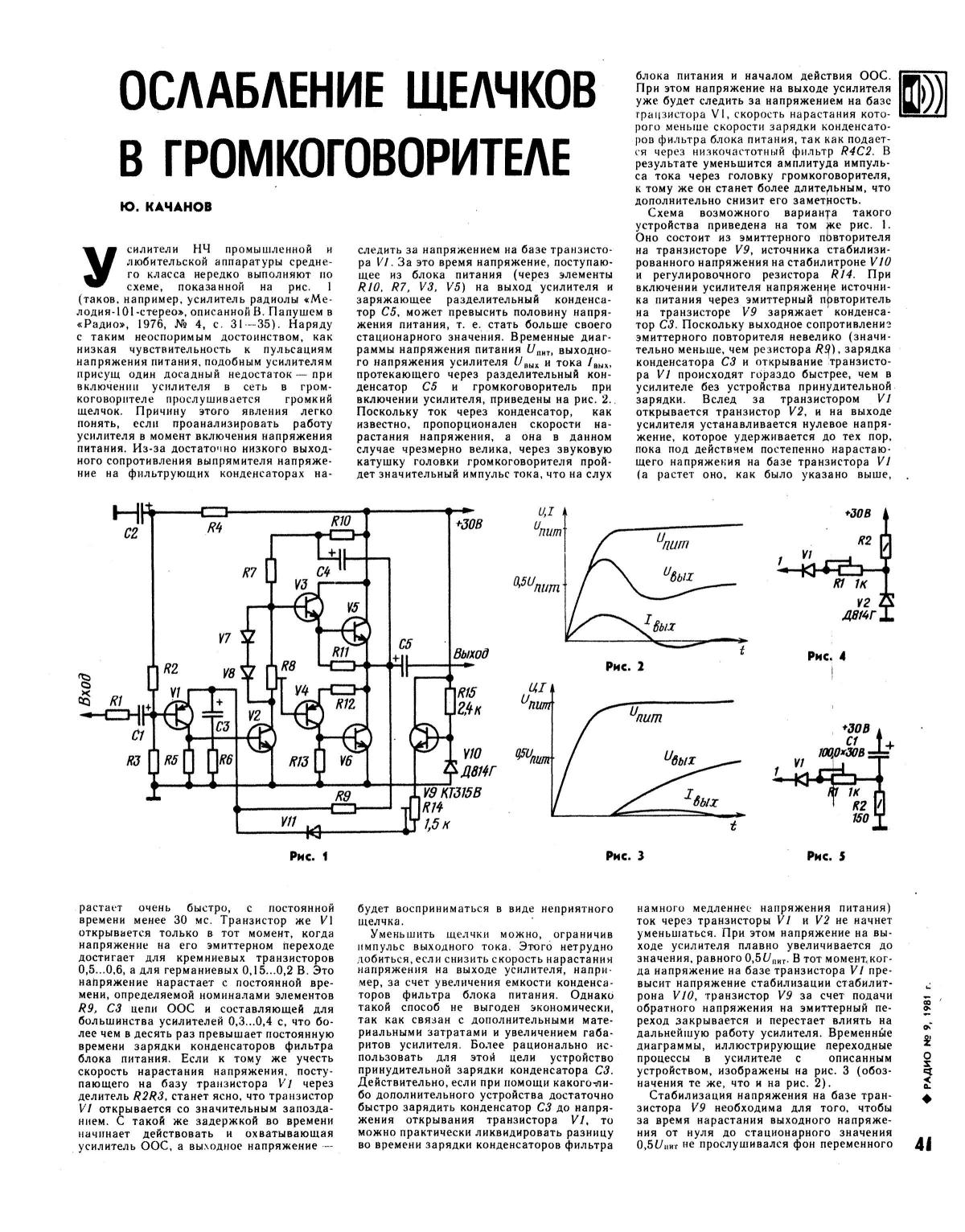

AndreyZZ писал(а):всё отл кроме - пук при вкл приличный
пук не то что прям ппц резкий, а мягкий как бы растянутый..

..не надо ничего..эмм.."нетрадиционного"...хлопок в акустике у тебя из-за заряда выходного конденсатора, схема "защиты" от этого хлопка у тебя по дефолту отключает акустику от этого конденсатора, потом, через пару секунд подключает - в итоге, по сути - она не делает нихрена полезного - будучи корректно спроектированной под двухполярное питалово без выходного разделительного кондюка, в твоём случае она бесполезна - как только сработает релюха и подключит акустику, кондюк успешно зарядится через нее - и ты услышишь свой хлопок. :)
..сам понимаешь - хоть раком, хоть боком - а при таком подходе хлопка не избежать.. :)
..надо всего лишь "обмануть систему" - использовать реле с группой переключения - по дефолту через эту группу выходной кондюк подключен к общему проводу через резюк 10..20 Ом и кондюк этот заряжается через него...затем, спустя пару секунд, срабатывает реле, отключает выходной кондюк от этого резюка и уже заряженный подключает к твоей акустике - хлопок в этом случае будет практически незаметным.. :)
..так делали во многих древних продвинутых усилителях лохматых годов - телефункенах, ямахах и прочих.. :)
..узел защиты от "постоянки", как ты уже понял, при таком построении усилителя лишний от слова "совсем".. :)

может просто подключать нагрузку с задержкой?
Схема
Это схема плавного пуска из усилителя БРИГ-001
Повторял. работает хорошо

ну только учитывая то, что приметил ssc, про перекидывание выхода усилителя с резистора (для зарядки кондера) на динамик (после зарядки кондера) :)

as265 писал(а):ну только учитывая то, что приметил ssc, про перекидывание выхода усилителя с резистора (для зарядки кондера) на динамик (после зарядки кондера) :)
..и не только для зарядки, но разрядки, иначе при замедленном отключении акустики этот же конденсатор начнет разряжаться в нее с тем же щелчком... :)
..поэтому надо еще сделать так, чтобы акустика при выключении отключалась мухой - иначе - Щщщелк - Ай..!!!... :)))
..отсюда следует очень простой вывод - простая защита, такая как бриговская и все ваши свистоперделки, ссылки на которые вы накидали и все извращения с убогими симуляторами - не канают от слова "совсем", ибо не выполняют ни одну из функций, необходимых в конкретном случае, а именно:
1)подключение заряженного конденсатора с задержкой 1..2с
2)моментальное отключение до начала разрядки этого конденсатора.
..ну вот как-то так, хвостатые.. :)
..а вапще же в щщелчке этом нет ничего хорошего - это протекание через катушку динамика довольно приличного по величине постоянного тока, вызывающее значительное смещение диффузора, и который может при определенных обстоятельствах повредить и саму катушку, и центрирующую шайбу, и кроме того, вызывает резонансные затухающие колебания, приложенные к выходу усилителя - опять же, при определенных условиях способные выжечь выходники.. :)))
..весело, правда..?.. :)))

умеешь ты напугать. придется делать бриговскую защиту... по числу деталей как у самого уся... место оставлю, а акустику пока буду рученками подключать. Оч понравился звук, хочется слушать.
Сообщения: 721
Сообщение Silicoid »
Эту защиту можно немного доработать, (+1 транзистор) тогда она будет моментально отключать нагрузку при снижении напряжения питания ниже порогового значения, а включать примерно через секунду-полторы после подачи напряжения.
У меня она настроена на 500мс, так как этого вполне достаточно, чтоб зарядить емкости в питании через резистор. Но время можно и увеличить, поиграв с номианалами
