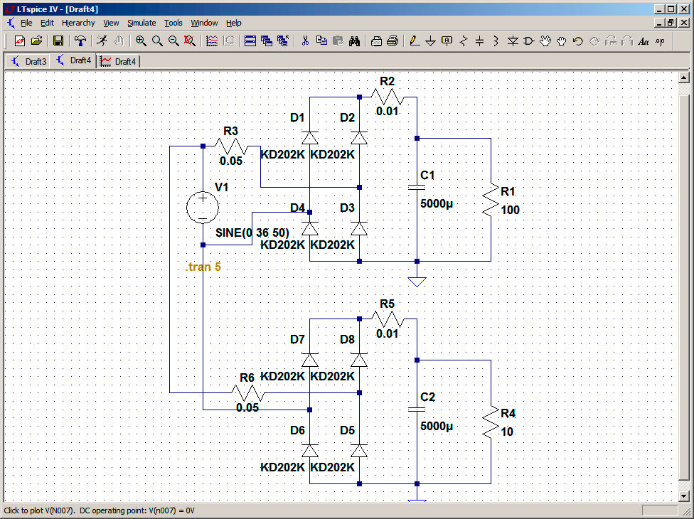

Есть трансформатор, питаемый переменным напряжением синусоидальной формы, на выходе мостовой выпрямитель, конденсатор большой емкости и нагрузка в виде резистора. При этом на выходе трансформатора сигнал прямоугольной формы (почти прямоугольной, не синусоида с обрезанными верхушками, а красивая такая трапеция). Как я понимаю происходит ограничение напряжения на внутреннем сопротивлении вторичной обмотки, где пороговый элемент - последовательно соединенные пары диодов моста, смещенные в обратном направлении напряжением на конденсаторе.
Я правильно изложил ?
Сопротивление вторичной обмотки постоянному току <1 Ом, первичной 3 кОм. Ктр 1:40, частота 10 Гц, напряжение на первичке примерно 80-110 вольт
Возможна ли длительная эксплуатация трансформатора в таком режиме ?

Re: Мелкие вопросы по аналоговой технике.
Как тогда должен выглядеть по форме ток первичной обмотки ?
- Slabovik
- Друг Кота
- Сообщения: 17234
- Зарегистрирован: Чт апр 04, 2013 12:46:59
- Откуда: Тюмень
- Контактная информация:
Ток в первичке выглядит точно также, как и ток во вторичке - достаточно узкие импульсы, похожие на треугольники.

Вот я что-то никак не пойму - что-б вершина напряжения на вторичке была ровной - ток в первичке тоже не должен меняться, или я запутался ?
[uquote="Wladimir_TS",url="/forum/viewtopic.php?p=3127102#p3127102"]Вот я что-то никак не пойму - что-б вершина напряжения на вторичке была ровной - ток в первичке тоже не должен меняться, или я запутался ?[/uquote]
Не понял. На первичную обмотку подаёшь синус, а с первичной хочешь снять прямоугольник? Или как?
А... кажется, понял. Твой транс насытился (10 Гц!) и из-за этого ЭДС вторичной обмотки получается с уплощённой верхушкой. Тогда импульсы первичного тока будут довольно злыми - и в смысле нагрева, и в смысле ЭМС. Что касается возможности длительной эксплуатации - оставь трансик включённым часа на четыре, сунув под сердечник термопару.

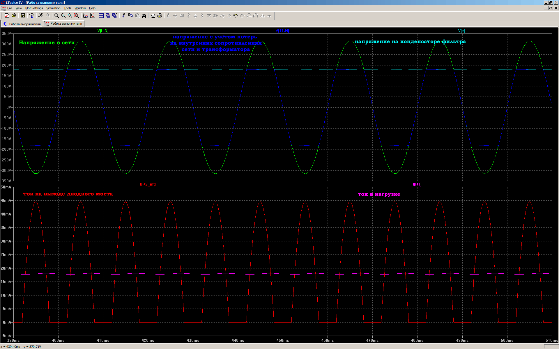

Чтобы вершина напряжения на вторичке была "ровной" необходимо "сровнять" её. Сделать это можно каким-нибудь управляемым делителем. В данном случае верхним плечом делителя выступает внутреннее сопростивление трансформатора, а нижним, управляемым, диоды выпрямителя и ёмкость после него.
Работает так: по достижении определённого уровня напряжения на вторичке, превышающего имеющееся напряжение на конденсаторе, нижнее плечо делителя благодаря диодам резко уменьшает своё сопротивление, вынуждая напряжение на вторичке оставаться почти постоянным, а излишек напряжения остаётся на внутреннем сопротивлении верхнего плеча, ну т.е. на внутреннем сопротивлении трансформатора.
Синий график - похож? Вот это оно - результат "работы" внутреннего сопротивления трансформатора. На нём и происходит потеря энергии (напряжения)
Не хочу - просто на первичку подал синус, а на вторичке вижу прямоугольник и по началу подумал что что-то в жизни не такmickbell писал(а): Не понял. На первичную обмотку подаёшь синус, а с первичной хочешь снять прямоугольник? Или как?
Потом подумал еще что-то понял. Остался вопрос про форму тока первичной обмотки, как я понимаю синусоидальным он уже быть не может.
Так вот насытился или нет ??? Предположим, что не насытился. Судя по 3 кОм первички - там несколько Гн (измеритель RLC не функционирует пока - з/ч жду из поднебесной)mickbell писал(а): А... кажется, понял. Твой транс насытился (10 Гц!) и из-за этого ЭДС вторичной обмотки получается с уплощённой верхушкой. Тогда импульсы первичного тока будут довольно злыми - и в смысле нагрева, и в смысле ЭМС. Что касается возможности длительной эксплуатации - оставь трансик включённым часа на четыре, сунув под сердечник термопару.
За 4 часа корпус трансформатора градусов 30-35 имел при том что он примерно 15х15х15 мм размером
Добавлено after 4 minutes 47 seconds:
[uquote="Slabovik",url="/forum/viewtopic.php?p=3127111#p3127111"]Работает так: по достижении определённого уровня напряжения на вторичке, превышающего имеющееся напряжение на конденсаторе, нижнее плечо делителя благодаря диодам резко уменьшает своё сопротивление, вынуждая напряжение на вторичке оставаться почти постоянным, а излишек напряжения остаётся на внутреннем сопротивлении верхнего плеча, ну т.е. на внутреннем сопротивлении трансформатора.[/uquote]
Да - я понимаю - но какова форма тока в первичке. На каком собственно сопротивлении падает напряжение. Ведь если есть искажение напряжения на вторичной обмотке - какое-то влияние должно быть и в цепи первичной обмотки. Искажения формы напряжения быть не может из-за малого внутреннего сопротивления источника ЭДС. Значит будет искажение формы тока. Или как ? Где собственно падает та самая энергия, что срезалась с "вершин синусоиды" ?
Уж извиняюсь, но что-то крепко торможу.
Мнэээ... а я для кого писал
Slabovik писал(а):результат "работы" внутреннего сопротивления трансформатора. На нём и происходит потеря энергии (напряжения)
и рисовал картинки?Slabovik писал(а):Ток в первичке выглядит точно также, как и ток во вторичке - узкие импульсы, похожие на треугольники
