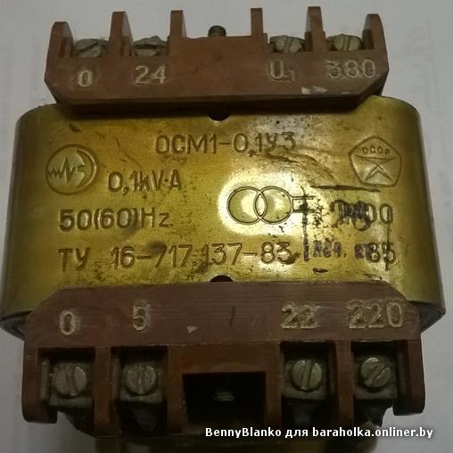

Пока подумаю. Еще вот вопрос - дабы не греть железо, можно транс не в воде варить, а в бензин или растворитель опустить? Может, в спирт. Или они не разъедят лак/краску?
- Сообщения: 391
- Зарегистрирован: Ср дек 22, 2010 14:43:40
Надо нагревать в пустой кастрюле)
В растворителе бесполезно, ничего не даст)

посмотрите на конструкцию,они собраны на шпильках вперекрышку без зазора,либо там Ф пластины как вы без головняка сердечник с зазором стяните?
если брать под полную перемотку то те серые с перегородкой за 80000 пара,кстати вы узнали их размеры?
поинтерисуйтесь насчет провода 0,2...0,31мм лучше ПЭЛШО и 0.5...0.8мм обычный (цена и опять доставка)может дешевле осм выйдет и мороки меньше
опять же где гарантия что там железо 0.3мм

Там точно Ш пластины, видно же.
И крепеж удобный, квадрат с окном.
Для сборки собирайте все Ш, затем все "палочки"
ставите бумажную прокладку(зазор) между ними
и стягивайте шпильками эти два квадратных крепежа с окном)
Только не забудьте на шпильки намотать пару витков бумажного скотча
в области которая будет внутри сердечника.

Пока не ответили мне. А что это вообще за трансформаторы? Вы такие раньше встречали?ибуки писал(а):если брать под полную перемотку то те серые с перегородкой за 80000 пара,кстати вы узнали их размеры?

если размеры нормальные то не хуже осм железо,это либо выходники(более вероятно) либо фазовращатели от двухтактных ламповых усилителей
либо берите осм0063 по 7 долл смотаете вторичку и витков 200(всего там 998 провод0.31)первички потом намотаете вторичку и поверх витков 800 первички можно тонким 0.16...0.2мм проводом если места мало будет,можно вообще поверх намотать лишь витков 600 первички ничего не сматывая
у этих не факт что не ф пластины с постоянным воздушным зазором у меня такие были и опять же трудно без стяжки получить малый зазор тк эти зеленые расчитаны на сборку впепекрышку а стягивать шпильки сильно нельзя и при сборке с зазором из за люфта в отверстиях он может разойтись
хотя можно подать постоянку,пластины стянутся а потом затягивать шпильки

сорри те осм 0063 разные один 380/12 второй 220/12 так что переделка будет немного различаться у того что 380 надо больше первички сматывать

Спасибо, на досуге почитаю. Трансформаторы пока выбираю, может осм1-0.1 возьму.

вот самое оно http://ay.by/lot/transformator-tbs3-0-0 ... 63320.html
первичка 380(много провода не надо докупать) и вторичка 36 провод на вторичке не очень толстый и витков больше .можно как угодно скомбинировать плюс одинаковые

А ТБС3 отличаются от осм? Где-то писали, что они похуже. В принципе, Можно попробовать и эти забрать. Но, наверное, ОСМ1-0.1 лучше подойдут? Спасибо большое, что так рьяно помогаете

Но ведь тогда получается что секционирования обмоток вообще нет?ибуки писал(а):вот самое оно http://ay.by/lot/transformator-tbs3-0-0 ... 63320.html
Что будет с полосой пропускания по высоким частотам?

сматываем вторичку,там примерно 170 витков и половину первички 870витков(всего примерно 1750) потом наматываем вторичку можно с отводом для 4 и 8 ом(не всю а считаем Ктр)а поверх смотанную половину первички
транс не очень большой +железо с большой проницаемостью и индукцией насыщения(можно сделать очень малый зазор) а значит секционирование 2+1 с головой
там провод на первичке 0.31 достаточно легко мотать виток к витку

там проще,раскрутил болты вынул сердечник,да кстати пометь половинки они пригнаны на заводе и их нельзя путать
когда намотаешь проверь чтобы конец первой секции соединялся с началом второй при намотке в одну сторону
еще совет вторичку мотай сколько влезет в два или три слоя те целое число слоев,когда размотаешь скажи сколько точно витков вторички и сколько влазит в слой ну и определись с лампой тк у всех разные сопротвления а значит Ктр он еще будет зависеть от режима лампы те определись с анодным напряжением(совет не менее 320в)примерно Ктр 25...35 делают
чем мне нравится осм легко навалить еще поверх всего немного вторички или первички для подгонки Ктр
перед сборкой можешь нулевкой зашкурить торцы а потом возьми протрави их либо соляной кислотой либо возьми тампон намотай на гвоздь и подай на него минус а на сердечник плюс 10...15в тампон смачивай в соленой воде вобщем должно быть видно отдельные пластины
потом приклей тонкую конденсаторную бумагу(0.04мм) на верхние или нижние половинки.обрежь точно по контуру сечения и собирай.для этого сердечника зазор 0.04мм самое оно
