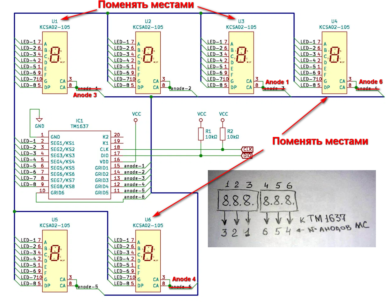

Не зря всёже я собрал этот индикатор. Сделал определённые выводы для себя:
1. Индикаторы КИПЦ09 не очень подходят под эту задачу в силу своей малой яркости. Об этом мне однозначно намекала тех.документация на них, но... Лучше один раз увидеть ...
В сумерках-полумраке - всё отлично, но солнечным днем показания очень плохо читаются... грусть-печаль...
2. КИПЦ09И имеют "категорически Очень Красивый" цвет свечения на мой взгляд! Чем то неуловимо напоминают неоновые индикаторы (с едва заметным розовым оттенком) - что-то тёплое в них есть, не побоюсь этого слова - ностальгически "Ламповое"!
К сожалению фото не передаёт настоящего оттенка, как я не старался цветокорить (( Так что прошу поверить на слово..
3. Самый главный вывод (!) - китайцы со своими модулями на 6 разрядов в очередной раз "проявили самодеятельность" и отклонились от даташита на TM1637. По неустановленой причине они развели плату для 6 разрядного модуля так что поменяли разряды 1 с 3 и 4 с 6м. Я же в свою очередь собрал индикатор по схеме из даташита. Какого было неприятное удивление, когда вместо времени я увидел мешанину из цифр. (Кстати популярная библиотека TM1637_6D написана уже с учетом этой особенности китайских модулей). Ну чтож... не ошибается тот кто ничего не делает, и негативный результат это тоже - результат! Запустить то этот "неправильный" индикатор не представляет особой сложности - поправил код и вуаля! все работает как задумано.
Но при изготовлении "stable - версии")) индикатора, а всё-же переразвёл на "китайский манер" плату, дабы не заострять внимания более на этом вопросе.
Схема под спойлером.
Надеюсь по схеме будет понятнее как нужно подключить индикаторы чтобы сделать "по китайски" и не править библиотеку (или свой код).Возможно эти правила и были бы обоснованы при том условии, что код был написан сотрудником мультинацинальной корпорации (типа Google) и над кодом бы трудились совместно коолективы из разных стран, но в пределах личного проекта (где сам себе и стороитель и прораб..), тем более размещенного на рускоговорящем форуме... Уверен никто бы Вас не осудил и не упрекнул за каменты на русском языке! Тем более что вы писали - "...мне тоже жаль.."))himikat123 писал(а): ...мне тоже жаль, с комментами было бы лучше, но в правилах хорошего тона их нужно писать на английском...
