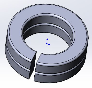

Надеюсь, у вас это выглядело так.

Весьма не технологично. обычно делаем риски, ломаем пополам, зазор (2 шт.) устанавливаем эпоксидной шпаклевкой по штангенциркулю ?

Обычно режем, и измеряем AL, что-бы удовлетворял.

В этом посте я показал свой обратноходовый преобразователь для светодиодной лампы. На распиленном кольце 28x16x9.

Вопрос не по теме, сказал aknodik 3 мм, значит так и есть, по физике все равно как пилили. Фотки намотанных колец нет смысла показывать - ничего не видно, технологию лучше обсуждать в другом месте.
