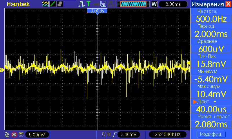

Переделал на SG3525 для б5-46, печатку прилогаю без номиналов и схемы. Благо стандартный силовой трансформатор перематывать ненадо было. А вот с трансформатором управления ключами получилось забавно, вторая половина первички была намотана под вторичкой. Мне даже не пришлось полностью перематывать весь транс под полевики, только вторичку намотал и все.
Как и в б5-48 шотки вынес на большой толстый уголок прикрученый к корпусу (Шотки через изолятор прикручены), пробовал нагружать на все 5А корпус даже до 40 градусов не нагревается, еле теплый, все эфективно рассеивается.
Что по поводу шумов - в итоге у меня получилось что шум в среднем не привышает 10мВ что я считаю достойно (на самом деле в оригинале они тоже шумят примерно на столько же если смотреть цифровым осцилом) Так что к шуму у меня покрайней мере сейчас нариканий нет, да и к работе в целом.
Стартует мягко плавно, под нагрузкой запускается тоже хорошо. Вроде проблем не заметил в общем. Если кому надо будет могу потом схему накидать, но я думаю особого смысла нету, у всех все индивидуально, но на всякий случай все же выложу печатку.
Жалко сфоткать нечем, получилось прям красивенько и окуратненько.

Добавлю еще выходные осцилки
Нагрузил на 9V 499А стабилизация тока, установлен програмный фильр
(24.69 КБ) 491 скачивание
Посути тоже самое только без фильтра
(31.93 КБ) 622 скачивания
Ну и без нагрузки без фильтров просто выход БП
(33.57 КБ) 429 скачиваний

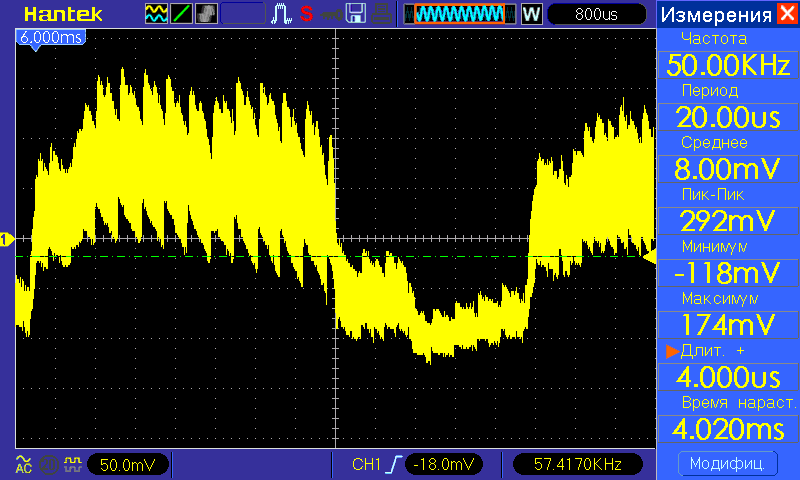

Провел небольшой эксперимент по шумам блоков питания.
Собрал усилитель на 100 на OP07 и подключил его к линейному блоку питания с развязкой только AC.
Результат такой
(31.9 КБ) 534 скачивания
Потом взял лампу на 20W и подключил к ней Б5-46 переделанный по схеме и печатке выше. Провод до лампы проложил в ~5см от усилителя
Результат получился такой
(43.37 КБ) 604 скачивания
Но, подключив для теста Б5-48 переделанный по базовой схеме старичка и на его печатке.
(30.46 КБ) 565 скачиваний
Можно заметить что пульсации увеличились почти ~ 10 раз.
Надо раздобыть еще блок ATX и попробовать переделать преобразователь по приведенной мной схеме, с переделанной по типу ATX печатной плате. В любом случае, как показал эксперемент, Б5-48 через чур шумноват.
С чем вызвано такое поведение схемы непонятно.

как раз понятно -длиными линиями на частотных проводах их все надо глущить ферит трубками-гемор еще тот
