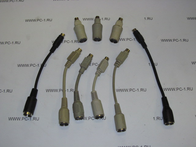

ypppu писал(а):валяются несколько клавиатур с din-5 из начала 90-х, практически в идеальном состоянии.
Они электрически совместимы с PS/2, достаточно просто подпаять шнурок с PS/2-штекером. Цоколёвка есть в сети:
musor писал(а):ОНЕ ТОЖЕС С PS\2БЫЛИ Я ОДНУ РАЗРЕЗАЛ И ПРИПАЯЛ usb
:shock:
У неё что, контроллер поддерживает оба протокола?

Было, было.. Это когда USB появился- начали выпускать мышей и клавы с "двухстандартным" контроллером, а в комплекте были "переходники"--
