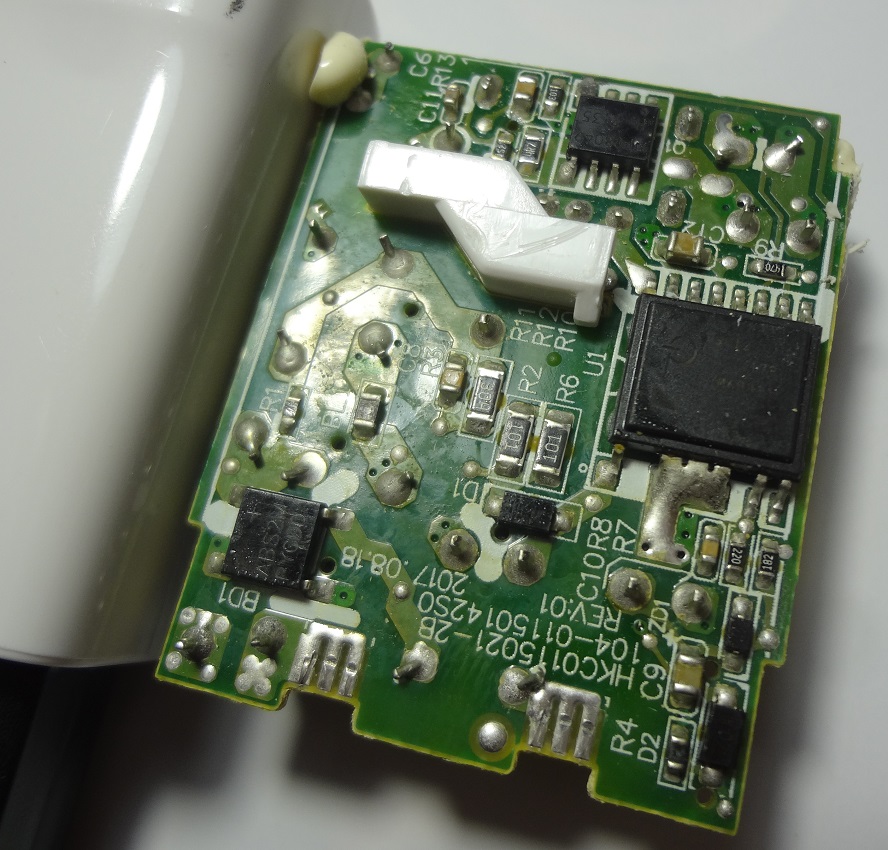

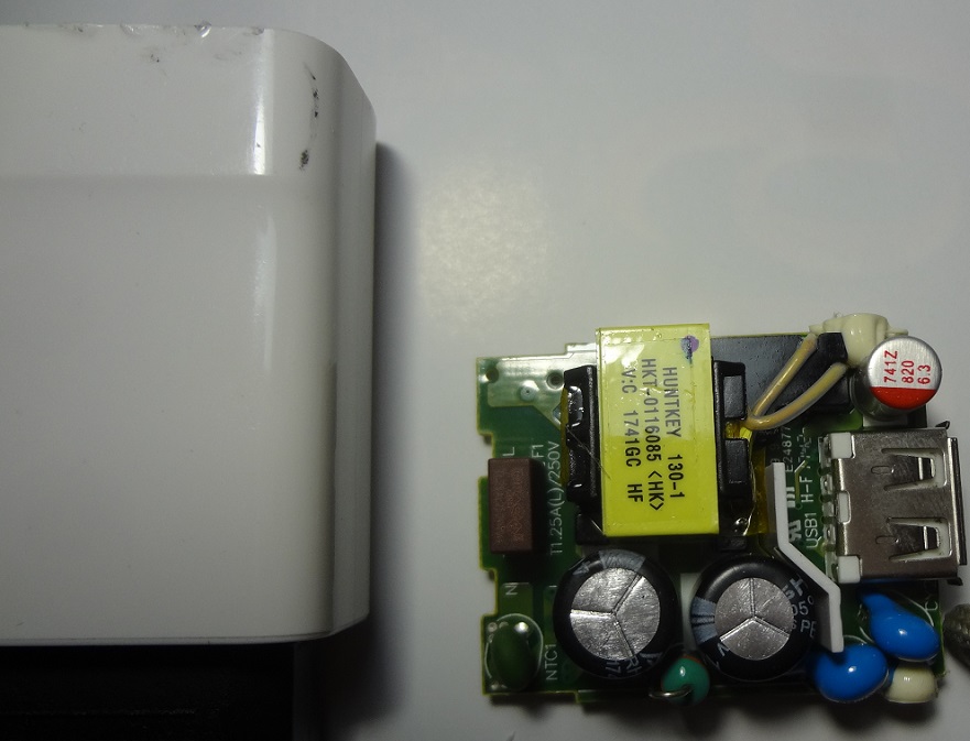

Добавлено after 7 hours 19 minutes 36 seconds:
Я тут писал о заряднике, который начал издавать мягкие пощёлкивания. Звук вроде не такой как электродуга , полушуршание-полу-щелчки. Вскрыл я крышку с торца, и включал, ожидая увидеть, где искрит-щёлкает)). Не видно.
Разобрал, вытащил, поглядел. Всё вроде норм, но микротрещины я конечно мог и не увидеть. Электролиты не вспухли (на фото может показаться).
Платка не в корпусе не трещит, в работе. Впихивание в корпус провоцирует неконтакт? Как его найти? Пропаять вслепую всё сподряд? (силовые пайки) Размышления вслух. Ну а что остается.))
Upgrader
Сообщения: 26671
Re: Мелкие вопросы по питанию.
Сообщение Upgrader »
Почти уверен что щелкает трансформатор, а не дуга)))
Щелкать может при маленькой нагрузке, типа пропуск импульсов.
Или при херовых конденсаторах выходит из штатного режима.
Или тупо перезапускается постоянно (цыкает), т.к. чего-то ему не хватает.
