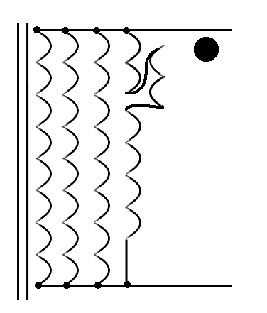

БП ATX CX-750.
Сгорел от перегрева лак на выходном дросселе полумоста. Грелся и подгорал похоже давно.
На дросселе 2 обмотки, основная +12 в 4 жилы и в одну жилу -12. Остальные напряжения через DC-DC.
Начал разматывать обмотку в 4 жилы, посчитать витки.
И тут СЮРПРИЗ: одна из жил(из шлейфа из 4-х проводов) на втором витке делает разворот на 180 градусов и мотается в противоположную от остального шлейфа теперь уже в 3 жилы, направлении, еще через 2 витка снова разворот в правильную сторону. Дальше 9 витков в 4 жилы в одном направлении.
ЧТО ЭТО?! Заводской брак?
Или какое-то решение, которое надо повторить при намотке нового дросселя?
4 жилы 2 витка, 1 жила меняет направление 2 витка, 3 из 4 жил в том же направлении, через 2 витка жила возвращается и мотается в снова в 4 жилы 9 витков. Заворот кишок.
u37

Если все 4 шнурка делают такой фортель, то это борьба с эффектом близости. Если так изголяются не со всеми 4 шнурками, то это диверсия. ))
Распишите правило намотки для каждого провода.

u37, как-то так. 2 витка в одном проводе намотаны в противоположном направлении ко всем остальным.
Добавлено after 6 minutes 26 seconds:
До полной размотки сделал картинку, когда увидел, что провод не туда пошел. Вот https://img.radiokot.ru/files/17910/med ... aikkib.jpg

Кажется понял.
Не стоит это копировать, делайте "обычно".
А вот, что они хотели изобразить - попробуйте представить сей дроссель в виде 4х параллельных дросселей, точнее - в виде 4х обмоток на трансформаторе. Если они изготовлены одинаково, то ток через каждый одинаков с другими. Теперь, берем один из дросселей (выводов трансформатора) и врезаем внешний дроссель, который вообще никак не связан с этим. В конкретно этой обмотке будет наводиться одно и то-же напряжение (т.к. обмотки индукционно связаны), что и на других .... а вот =ток= через нее буде меняться меньше, чем у других, т.к. есть "доп" дроссель. Понятно? Т.е. происходит перераспределение из-за неодинаковости обмоток. В итоге, через эту обмотку будет идти более стабильный ток, чем через другие обмотки. В сумме это может дать меньшее изменение тока всего дросселя, чем это было-бы при классической намотке. Кажется, это т.н. магнитно-связанный-фильтр. Описывался в одной книжке по конструированию БП.

u37, взял сердечник Т157-52, вместо Т130-52 и буду мотать в 7 жил 1.18 вместо 4x1.18.
