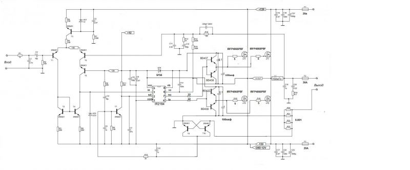

В районе 150-200ватт. Зависит от особенностей схемы.
Эта схема у меня выдаёт 250ватт на 4Ом. при питании+-55вольт.
Добавлено after 38 minutes 43 seconds:
zuka1
Усли хош....то можеш на 1000ватт собрать ПН. Схему лень рисовать. На печатке все номиналы есть. Трансформатор намотан на кольце R63х38х20
