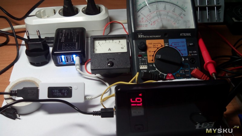

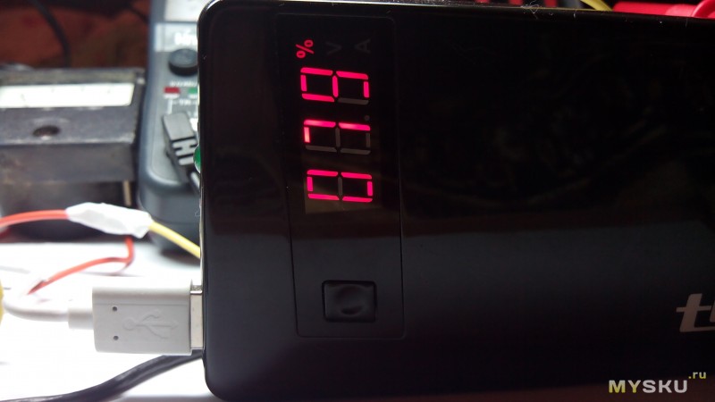

Сам я часто пользуюсь OTG (подключаю флешки, карты памяти через картридер... SDR приёмник)... иногда подключаю даже внешний жёсткий диск с внешним питанием. Несколько дней назад свет вырубали, было скучно, решил посмотреть фильмы - взял внешний HDD (2.5 500Гб NTFS в боксе с USB) , и через комплектный кабель (раздвоенный... с дополнительным USB штекером для питания) подключил к своему смарту, при этом сам HDD запитал (через дополнительный USB штекер для питания) от портативного источника питания (Power bank):
Параметры
Напряжение питания: 4.5-5.2V / 1,8A
Устройство имеет три выходных разъема с возможностью выбора напряжения:
USB 1 — 5V, 1А / 5,5V, 1А
USB2 — 5V, 2.5A / 5,5V, 2.5А (возможно до 3.5А)
OUT M — регулируемое напряжение 5V, 5.5V, 6V, 6.5V, 7V, 7.5V, 8V, 8.5V, 9V, 9.5V, 10V, 10.5V, 11V, 11.5V, 12V, 12.5V, 13V (но не более 18Вт)
Максимальный ток при напряжении 5V — 3.5A
максимальный ток при напряжении 12V — 1.8A
Коэффициент преобразования до — 90%
Особенности:
— два USB выхода, позволяющие одновременно питать два различных устройства
— сменные литий — ионные аккумуляторы (Li-ion)18650 3.7v (устанавливаются параллельно, возможна установка от 1 до 5 штук)
— встроенная защита от короткого замыкания
— защита аккумуляторов от переразряда — ниже 2.95v
— защита аккумуляторов от перезаряда — более 4.2v
— встроеный вольтметр, показывающий напряжение на выходных разъемах
— встроенный амперметр, показывающий силу тока - как отдаваемого, так потребляемого при зарядке.
— индикация емкости сменных аккумуляторов в процентах
— встроенный фонарик.
СпойлерЗарядка:
Отдача:
