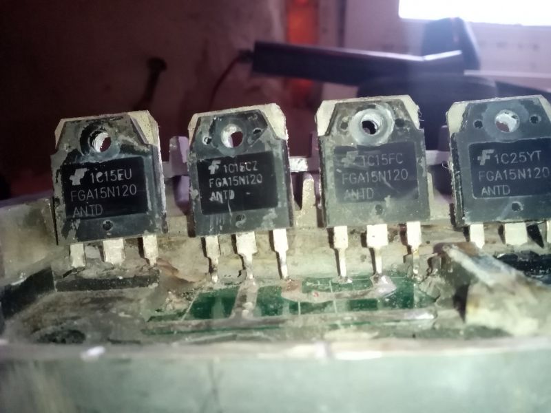

Расковырял свой блок достал транзисторы IGBT, прозвонил, все пробиты. заказал новые, придут поставлю и от результатов буду уже плясать.

olegpz писал(а):достал транзисторы IGBT, прозвонил, все пробиты.
Это хорошо что транзисторы пробиты - есть хоть какая-то вероятность что их заменой всё и ограничится. Их бы кстати на отдельный радиатор поставить,чтобы плату блока не грели.
У меня хуже - я два из своих многочисленных дохлых блоков ковырял - у обоих транзисторы были целы. А блоки не работали.
Хочу вот этот купить http://xn--b1afbl2beei2a.xn--p1ai/magaz ... =167464206, звонил сказали есть, по этой цене.
Да,это хорошие блоки,сам там покупал несколько штук. Они лучше штатных от кипора - держат ниже обороты (экономия) и меньше греются (меньша шанс что быстро помрут). Хотя есть неочевидный побочный эффект. Для более низких оборотов меньше угол открытия дроссельной заслонки. А если система холостого хода в карбюраторе забита грязью - мотор может не держать такие малые обороты и будет постоянно "подгазовывать" при работе без нагрузки или на очень малую нагрузку. Если качание оборотов устраняется небольшим прикрытием воздушной заслонки - то это оно и есть,карбюратор снимать и чистить тонкие каналы медной обмоточной проволочкой(аккуратно,без фанатизма).

Всем здравствуйте, есть такая проблема генератор prorab 1211 замкнул инвертор в следствии кз в удлинителе. Такой же найти не могу подскажите пожалуйста чем можно его заменить
Замена транзисторов привела к тому что блок стал держать 300ВТ , работает минут пять потом опять кз. Хочу подобрать аналог только не знаю от чего , мощность 1,5ква.заранее спасибо

По просьбе WatchCat и потому, что тема вновь вернулась к ковырянию блоков начну делиться своими результатами.
Я бы выделил как основную причину неправильное управление транзисторами. Судя по многочисленным фокусам подобных блоков это очень вероятно. Где-то нестабильный контакт, один транзистор не закрылся, другой уже открылся - сквозной ток и привет. Поставишь новые, заработало, но тут кто-то чихнул в соседней деревне, контакт пропал и рублей 800 на свалку.
Теперь по делу: в той или иной степени я уже раскопал 6 блоков. Блоки в приличном состоянии, бывало не повреждал ни одного элемента, бывало 1-2 легко меняемых.
Свой блок от kipor ig-2600 я раскопал с большим количеством повреждений, но срисовал схему. Пытался читать один из контроллеров - не получилось. После этого мне выслали еще 6 штук разных (спасибо watchCat и Greening с форумхауса).
Второй блок был от Yankee. Начал копать осторожно, но когда обнаружил в угли сгоревший контроллер, дорожки и плату под ним, понял, что восстанавливать его вряд ли буду. Докапывал уже не так аккуратно, просто чтобы иметь представление о блоке. Силовая часть этого блока была целой! Вероятной причиной выхода из строя была неисправность (пробой с питания на вход) в микросхеме драйвера шагового двигателя TA6674FG.
третий блок Yankee с признаками "не работает (нестабильно работает) управление шаговым двигателем". У меня он заработал. Долго я его не пытал, но он работал до вскрытия. Причину не нашел. Было несколько подозрительных с точки зрения пайки мест, пропаял. Надо испытавать.
четвертый блок Yankee с признаками "не работает управление шаговым двигателем". По всем признакам неисправна микросхема драйвера шагового двигателя TB6674FG (или TB7774FG, аналог, в каком-то блоке была такая). Микросхема очень простая, сигналы и питание у нее присутствуют, а на выходе совсем ничего нет. Хотел заменить со второго блока - но она оказалась неисправной. Купить оказалось сложно и достаточно недешево даже на ebay. Пока отложил.
Пятый блок Yankee это один из пиленых WatchCat на предмет замены транзисторов. По какой-то причине контролер запрещает работу силовой части. Я отключил этот сигнал и силовая часть заработала, т.е. полностью целая. Силовая часть в этих блоках довольно примитивная и построена на широко известной TL494 в немного нетиповом включении. Что интересно, один из переменных резисторов позволяет настроить частоту выходного сигнала в небольших пределах (очень важно для вибрационных насосов). Надо раскапывать контроллер с целью поиска причины ошибки. Хотя можно попробовать оставить и так - управление заслонкой есть, силовая работает
Шестой блок от TI-2000. Признаки неисправности - кратковременное непериодическое пропадание напряжения. Остро реагировал на постукивание одного из дросселей фильтра - т.е. очень похоже на ХК (плохой контакт т.е.). С огромным трудом (совершенно другие свойства компаунда!) раскопал силовую часть, слегка повредил, но там элементы достаточно дубовые. Пропаял все - было несколько точек сомнительного качества. Надо испытывать.
Седьмой блок kipor ig-1000 еще не копаный, может управлять заслонкой, но нет напряжения. Перспектив мало, но кто его знает. Как - нибудь попробую сделать фотоотчет, на это он точно сгодится

Саломатин писал(а):По просьбе WatchCat и потому, что тема вновь вернулась к ковырянию блоков начну делиться своими результатами.
Спасибо!
Там,где управление напрямую от микроконтроллера - это безусловно неправильно. Любой сбой МК и транизисторы подохнут.
А вот управление на TL494 вроде как надежнее должно быть. Смущает только то,что по даташиту у нее минимальная частота около килогерца.
Да, на 50гц многие экземпляры тоже работают,но не все. Сталкивался с этим когда в 90х инверторы 12-220 мастерил,готовых китайских тогда в продаже небыло.
Если бы только 800 это небыло бы особой проблемой. Я вот два блока распилил - транзисторы целы,а электричества нет. Замена блока - 4500р.
Круто! Я вот пытался,но без сильных повреждений смог добраться только до транзисторов.
Не понимаю нафига китайцы поставили такую экзотическую дорогую микросхему.
Обалдеть! Ну и глюкало китайцы сделали...
А расскажите пожалуйста как у YangKe сделана "первая половина" силовой части,которая выпрямляет и стабилизирует то электричество что приходит с генератора?
По моему опыту,тем вибрационным насосам что были у меня - не критично плюс/минус десяток герц. Как не критично и прямоугольное электричество вместо синусоиды.
Седьмой блок kipor ig-1000 еще не копаный, может управлять заслонкой, но нет напряжения. Перспектив мало, но кто его знает. Как - нибудь попробую сделать фотоотчет, на это он точно сгодится :-).
Фотографий блоков от Кипоров уже есть некоторое количество,даже тут в начале темы была. Более интересны внутренности блоков YangKe так как работают они заметно лучше(пока живы естественно). Экономят топливо за счет более низких оборотов мотора,меньше греются. А вот фотографий их внутренностей нет совсем.
