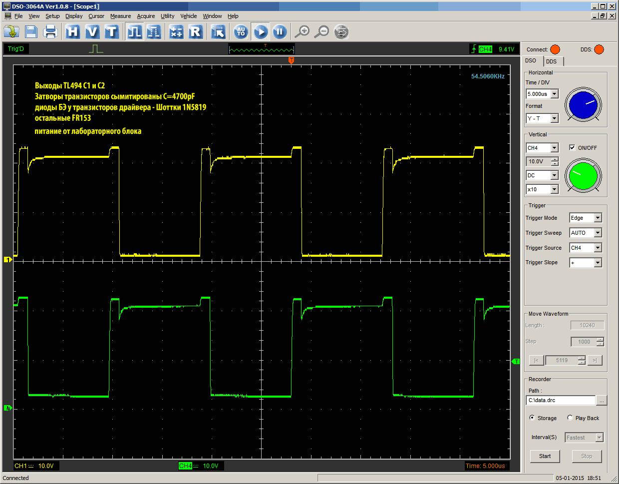

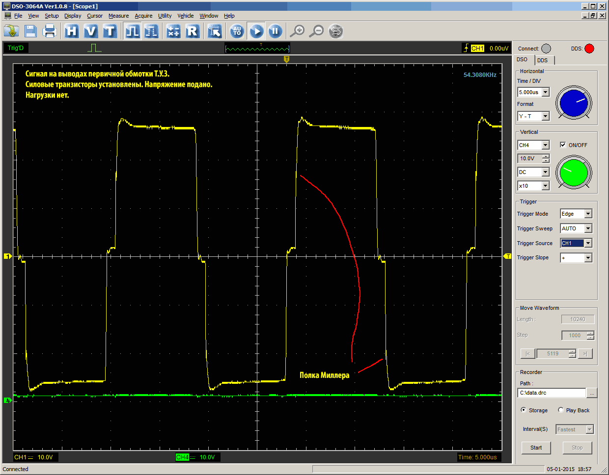

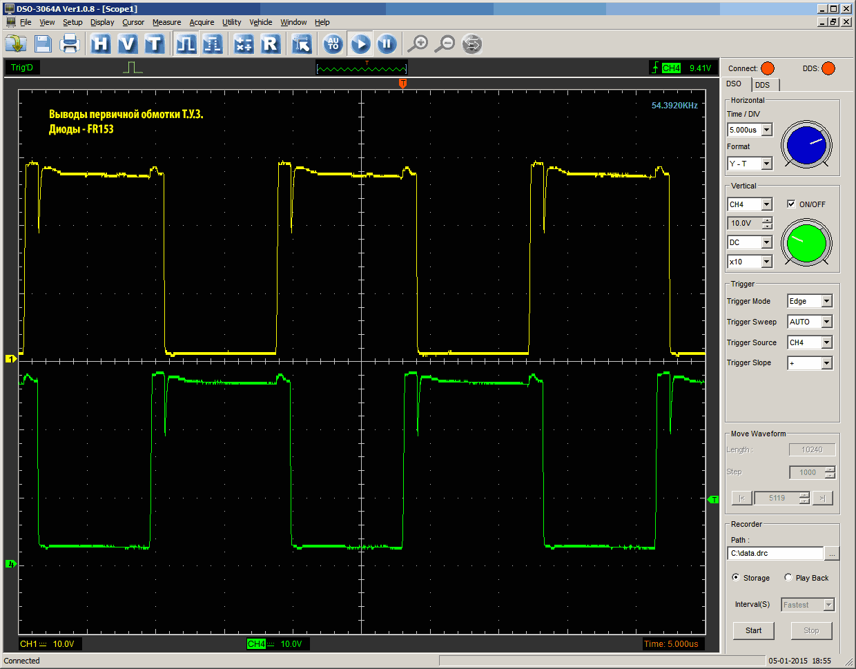

Ладно, это всё лирика. На самом деле я хотел показать осцилограммы, которые я успел снять со свежесобранного блока пререгулятора версии 2.0.
Осциллограммы сняты при частоте 54,5 (примерно) кГц - частотозадающий конденсатор 1000 пФ
Для начала (хотя по порядку снятия, это не первая - время снятия указано в правом нижнем углу)

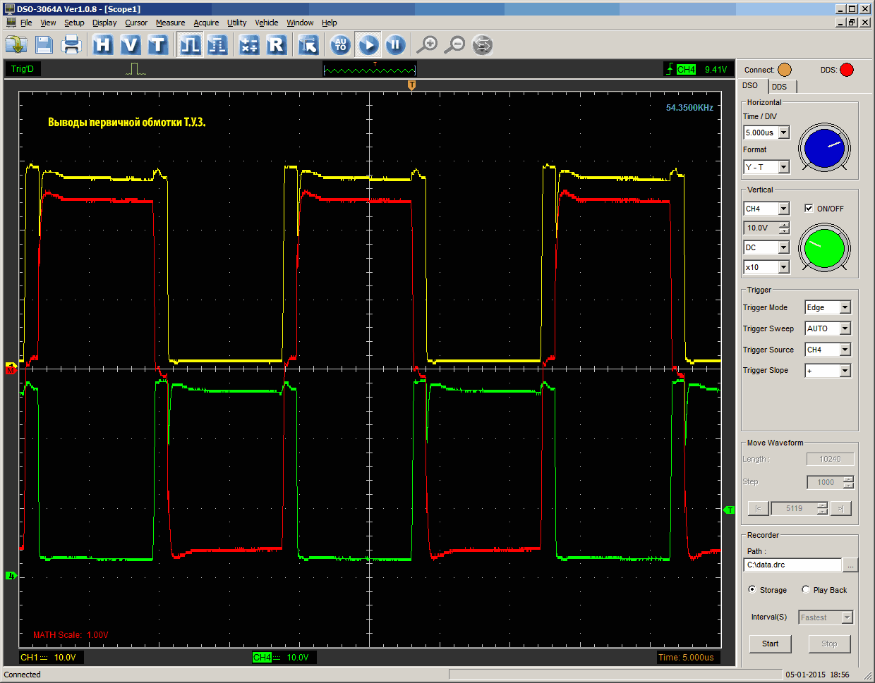

осциллограмма напряжения на первичной обмотке Т.У.З.
осциллограмма напряжения на выводах первичной обмотки Т.У.З. относительно COM

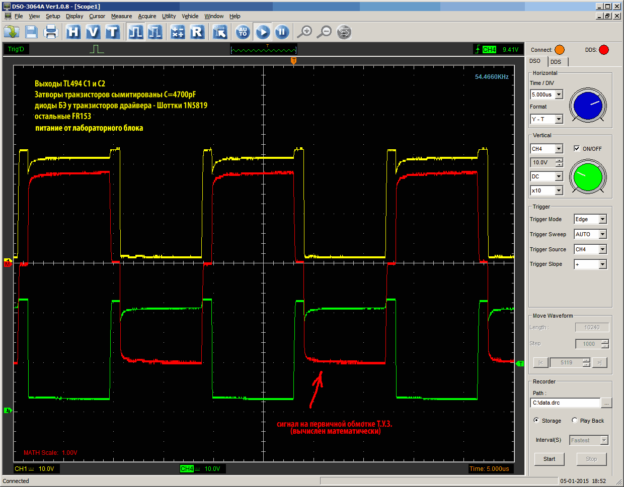

Хорошо видны "пики" вниз, которые происходят от конечного быстродействия диодов. Пока диод не "захлопнулся" после прямого тока, транзистор открыться не может, т.к. переход Б-Э шунтирован. Но в принципе, даже FR работают уже приемлемо, как это можно посмотреть на этой же осциллограмме, но с математически вычисленным diff'ом - теоретическим сигналом на первичной обмотке (а практический не сильно и отличается, что видно по сравнении с первой осциллограммой)
Что происходит при этом буквально рядом - на выводах TL494. И то же самое с diff'ом

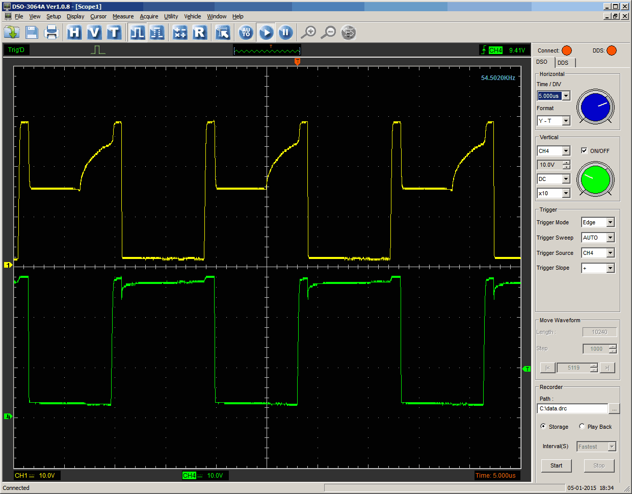

А вот какую бяку устраивает медленный диод (чего-чего, а уж от MGD я такого не ожидал получить). Зелёный канал - установлен нормальный быстродействующий диод (затворы ещё не имитированы), жёлтый - медленный. Когда в обоих плечах медленные диоды, трансформатор трещит, частота TL прыгает, транзисторы греются, на выходе полная гадость...

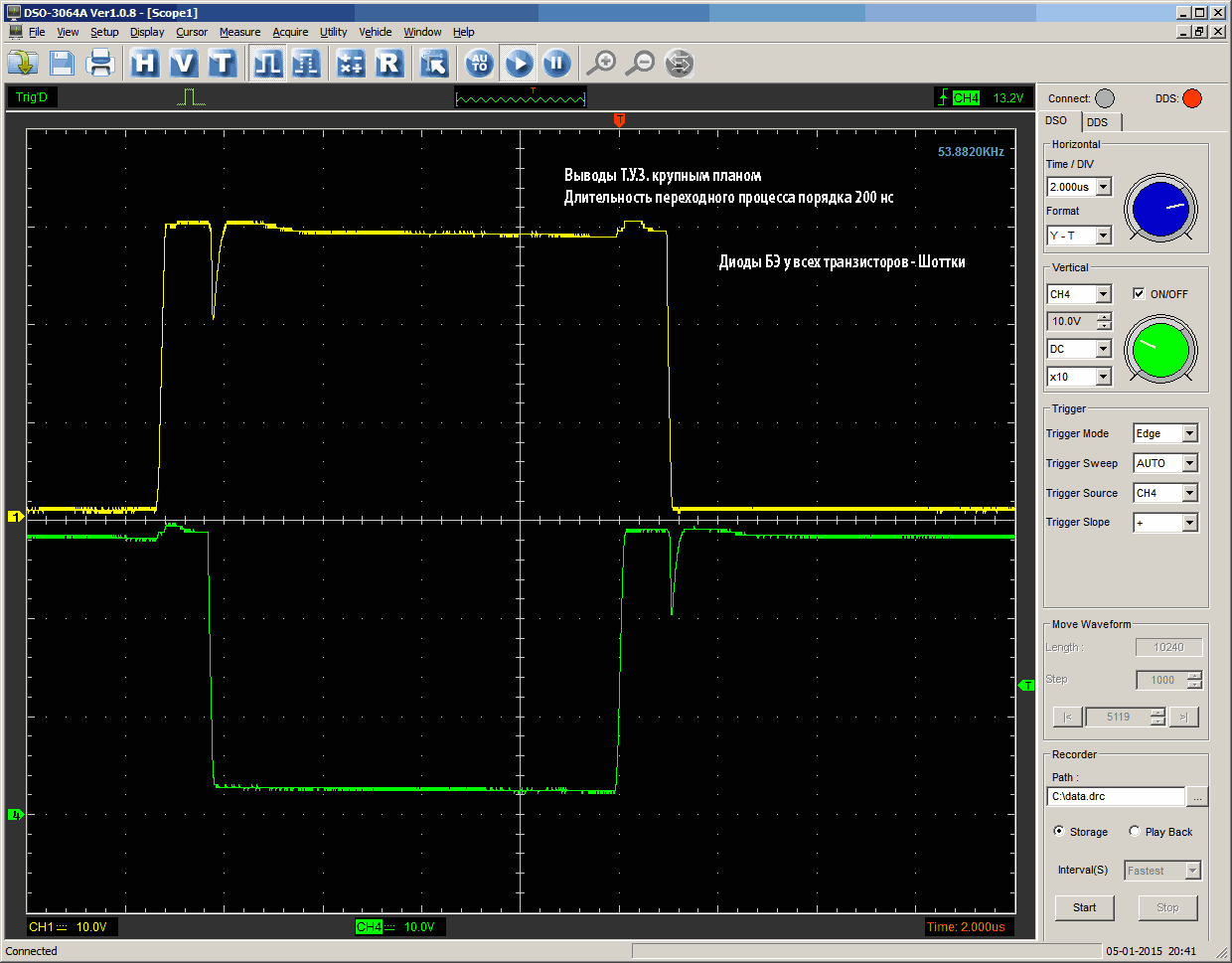

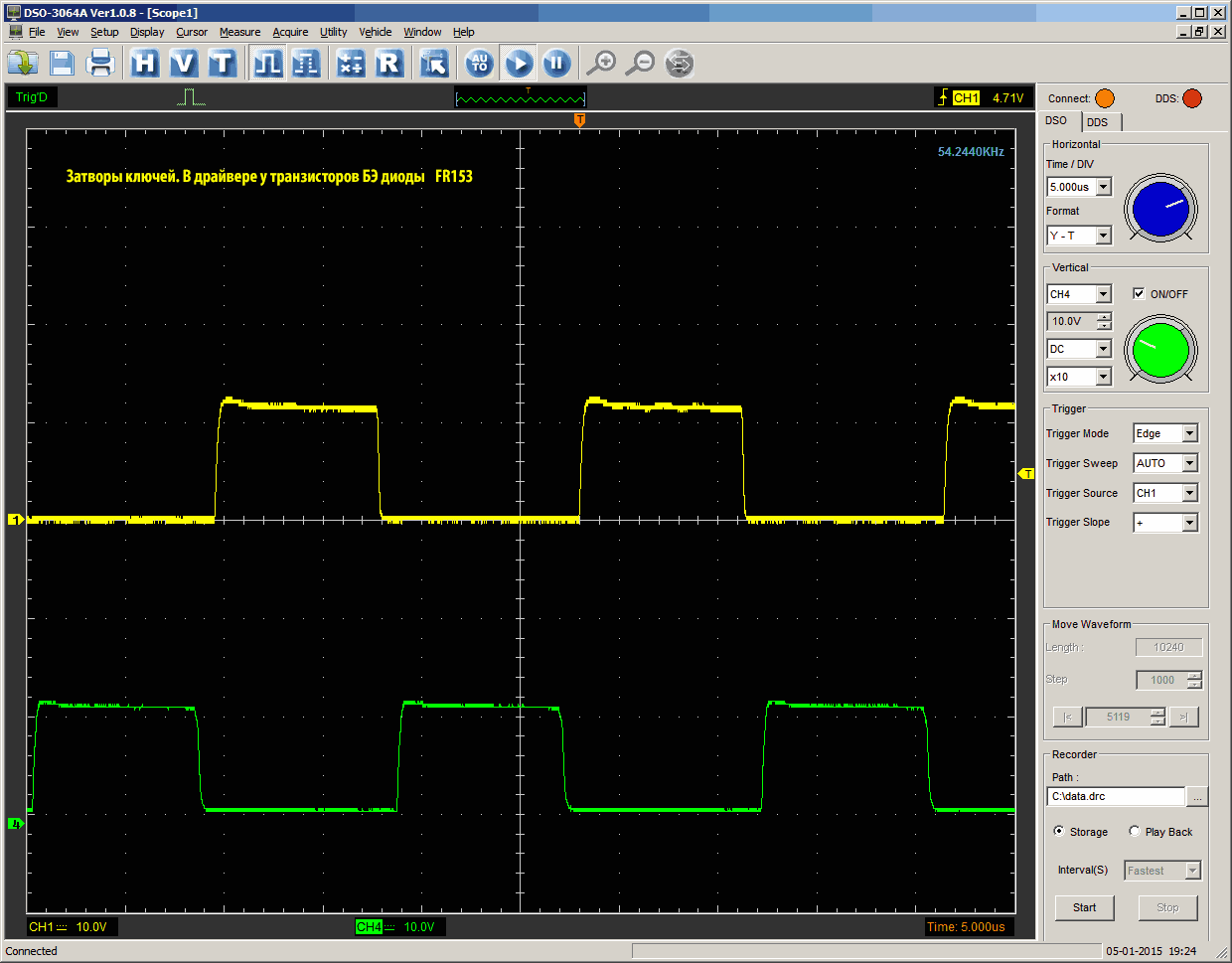

Да, когда я выяснил, что в "драйвере для бедных" нет места медленным диодам и установил туда уже Шоттки (между базой и эмиттером, а блокирующие так FR153 и остались), я перешёл к цепям затворов.
Вот такое получено на затвор-исток каждого силового транзистора (честно - уже забыл, транзисторы там торчали, или ещё имитаторы - емкости по 4700пФ. Вроде ещё ёмкости оставалась на момент снятия осциллограмм). Это снято с FR153 между БЭ закрывающих транзисторов (зелёный канал, в жёлтом не помню - вдруг уже 1N5818... записывать сразу надо!). Меняем их на Шоттки - получаем вот такую прекрасную осциллограмму. Очень наглядно быстро переключать в просмотрщике эти две картики (может кто подскажет, как анимированный GIF сделать?).
Ну, и напоследок, крупный план напряжения на выводах Т.У.З. относительно общего провода - оценить величину провалов. Провалы эти ещё и от быстродействия транзисторов зависят, но я транзисторы не подбирал, а впаял какие-то, какие валялись без дела - на стороне TL это 2N5551, а на стороне ключей 2SD1225 (вроде - они корпусом на КТ315 походят, только чёрные)

Slabovik писал(а):Честно говоря, на схеме корректирующие емкости вообще "от балды" указаны, просто чтобы обозначить, что они там нужны...
Чувствовал, что что то не то. Ну ладно корректировать уже разведенную плату проще чем с нуля трассировать.
Slabovik писал(а):А вот у полумоста, который гораздо более уместен при высоких напряжениях, управлять верхним плечом без гальванической развязки проблемно, т.к. его базовая точка (исток транзистора) "летает" с размахом 300 вольт. Какое же тут "напрямую"...
Вот оно что. В пуш пуле то мы ставили, но я не понимал почему тут нельзя.
Эмм... поэтому там не полноценный повторитель в затвор?
Узел VT7, VT8 не могу понять можно ли туда поставить по 2 биполярных вместо этой бороды?
VT3, VT4 я понял, что можно поменять на комплиментарный повторитель.
Не могу понять почему вы пробуете "для бедных", когда можно комплементарный всегда ставить. Тут быстродействующий диод дороже выходит.
Это снято с FR153 между БЭ закрывающих транзисторов. Меняем их на Шоттки
А что изменилось?

Конденсатор на плате должен быть. Просто посадочное место надо предусмотреть такое, чтобы можно было поставить что-то другое при наладке. Ну т.е. чуть просторнее, чем обычно.Gisteresis писал(а):Чувствовал, что что то не то
Там - это где? В варианте от сети? А не нужен потому что - энергия в затвор прямиком из трансформатора поступает. И только для того, чтобы при разрядке затвора её не гнать обратно через транс, вот как сделано это здесь, нагружая каскад на стороне TL, поставили разряжающие транзисторы прямо у затворов.Gisteresis писал(а):Эмм... поэтому там не полноценный повторитель в затвор?
А нужно посмотреть внимательнее, желательно быстро переключаясь с одной картинки в полный экран, на другую. Стали круче фронты, чуть выросла амплитуда, а самое главное - уменьшилась задержка по задним фронтам.Gisteresis писал(а):А что изменилось?Slabovik писал(а):Это снято с FR153 между БЭ закрывающих транзисторов. Меняем их на Шоттки
Нет, не сторонние АЦП, а просто опору для АЦП в Tiny. Впрочем, если речь зайдёт о прецизионности, то никакая TL431 уже тоже не будет годиться. Но... отложим это пока. Сейчас пока волнует - как правильно снять показания. Как их обработать - оставим на попозже (хотя если кто-то решит это с приемлемой точностью (а не +7-10%, как у Tiny), то почему бы и нет?Gisteresis писал(а):Кстати с чего вы взяли, что к продукции атмеля не прикрутить сторонние АЦП? Есть и I2C и SPI и 1 wire и порты IO.
Нет, не ожил. Это его предсмертные...Gisteresis писал(а):Осцилл ожил? О чудо!

Re: Разрабатываю лабораторный БП, проверьте пожалуйста
Аналогия только в том, что обе схемы имеют в основе TL494
p.s. Это просто название такое народное - "драйвер для бедных". На деле это... пока не скажу
Гм, попробуйте нарисовать на листочке мой вариант (включая ключи самой TL), и рядом вариант с повторителем. И потом карандашами разных цветов нарисовать токи, которые текут в 4 разных по времени периода - 1:открыт C1, 2:С1 закрылся, 3:открылся С2, 4:С2 закрылся - по кругу, диаграмма такая.Gisteresis писал(а):Не могу понять почему вы пробуете "для бедных", когда можно комплементарный всегда ставить. Тут быстродействующий диод дороже выходит.
