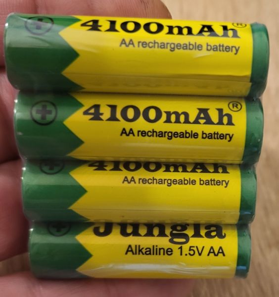

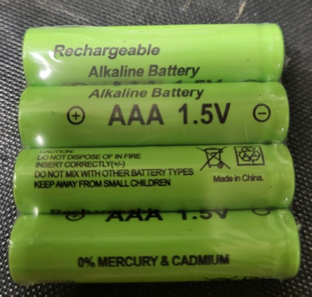

Сообщение Home_Maker »
Здравствуйте.
увидел. ради интереса, купил.... теперь думаю: что это такое и чем заряжать?
Кто-нибудь имел дело?
очень хотелось во всякие мыльницы с моторчиком....
понимаю, что емкость, явно не та.... напряжение Х.Х.=1,6V

Сообщение Agaev »
Там одно лишнее слово. Или alkaline, или rechargeable. Думаю, что лишнее - rechargeable.

Сообщение ПростоНуб »
[uquote="Agaev",url="/forum/viewtopic.php?p=4655856#p4655856"]Там одно лишнее слово. Или alkaline, или rechargeable. Думаю, что лишнее - rechargeable.[/uquote]
А вот и не факт. https://en.wikipedia.org/wiki/Rechargea ... ne_battery
Перезаряжаемые щелочные батареи существуют, но у них есть серьезные недостатки:
Во-первых, вам понадобится специальное зарядное устройство. Зарядка щелочных батарей в зарядных устройствах, предназначенных для никель-гидридных и никель-кадмиевых аккумуляторов, может быть очень опасной (риск взрыва).
Во-вторых, напряжение щелочной батареи может быстро упасть ниже критической отметки, после чего ее невозможно будет перезарядить. Проблема в том, что при использовании вы не знаете, когда будет достигнута эта точка.
В-третьих, когда вы перезаряжаете щелочные батарейки, вы никогда не вернете полную емкость. После того, как батареи использовались несколько раз, доступной энергии быстро становится все меньше и меньше. Практически, вы сможете перезаряжать их максимум несколько десятков раз.
