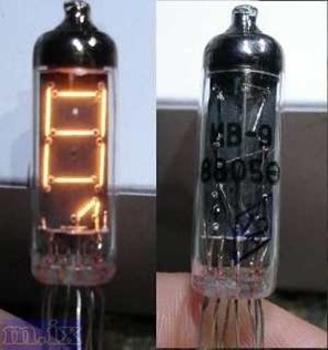

Всем привет. Кто знает, на непропатченной прошивке спутника часы сколько ходят до зависания?
Всем кис! помогите кто может.. прикупил такой дисплей. там 5штук ИВ-9. хотел узнать от чего это? там еще хитрые лампы внутри по краям и по центру фоторезистор. корпус фрезерованный алюминь.
и конечно обещаю, я соберу из этого часики.

А нафига тебе знать откуда этот дисплей?
Откручиваешь одну из ламп, находишь анод и потом 5ю вольтами ищешь где какие сегменты.
Фото резистор можно использовать для контроля яркости ламп в зависимости от освещённости места где находится прибор.

[uquote="SLvik",url="/forum/viewtopic.php?p=4198211#p4198211"]А нафига тебе знать откуда этот дисплей?
Откручиваешь одну из ламп, находишь анод и потом 5ю вольтами ищешь где какие сегменты.[/uquote]
АНОД у накального индикатора?
Аббббалдеть!!!
Аббббалдеть!!!
вопрос-то был именно "от чего.."
а как подключить - найду. интересно же знать из чего будут часы. так сказать история..
для комбайна - очень добротно сделано. и символы на лампочках подсветки странные. слева + λ - а справа апостроф, Y S KM
[uquote="SHTRLZ",url="/forum/viewtopic.php?p=4198194#p4198194"]там 5штук ИВ-9. хотел узнать от чего это?.[/uquote]
Лучше конечно не знать от чего это. Но проверить дозиметром стоит.
Проходило много таких. Фонил один из них не слабо
[uquote="АлександрЛ",url="/forum/viewtopic.php?p=4198221#p4198221"]АНОД у накального индикатора?
Аббббалдеть!!!
[/uquote]
Ну можно попроще, без разбора.
Один провод БП оставляешь на одной из ножек.
А вторым щупом подключаешься к другим контактам.
Если еле горят 2 сегмента значит не попал.
Если загорелся поярче один сегмент - значит общий найден.

[uquote="rjbinaa",url="/forum/viewtopic.php?p=4198232#p4198232"]Фонил один из них не слабо[/uquote]
ну вот, теперь еще и дозиметр собирать...
а на второй такой-же панели - немного другие боковые символы. боковые индикаторы сделаны из кусочков оргстекла с СМН лампой внутри. закрашено толсто черной краской и процарапан символ..
светло-синее стекло на лицевой панели аж 3мм

Это из состава Ту-22М3
Панельки индикации из состава преобразователя координат цифрового, который входит в состав Радиотехнической системы дальней навигации А-713.
(Фото не мое, из интернета)
[uquote="suslogon",url="/forum/viewtopic.php?p=4198308#p4198308"]Это из состава Ту-22М3[/uquote]
вот спасибище!
