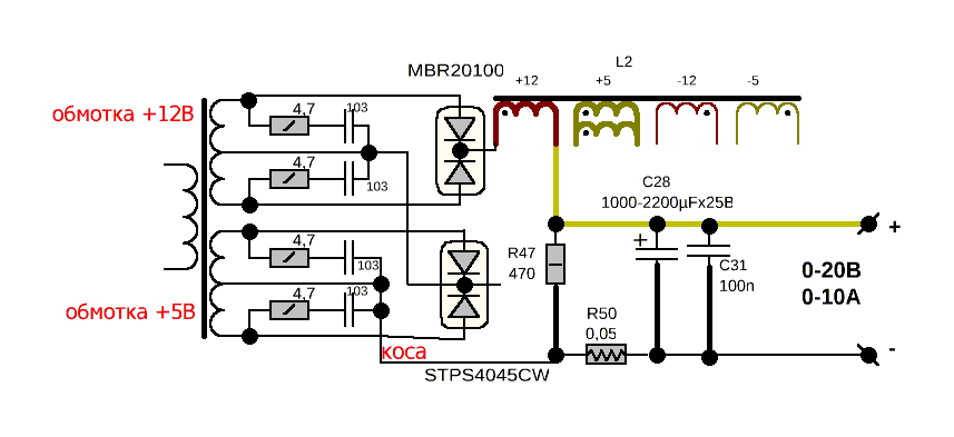

Доброго всем! Такой вопрос- в дежурке была одна 5в линии там стоит диод с обратным напряжением 60в. Дежурку переделал на 12в, нужно ли менять диод на большее напряжение?
Сообщения: 19099
Сообщение Starichok51 »
если диод не сгорел, то можно его не менять.
а если вообще, чтобы рассчитать обратное напряжение на диоде нужно знать числа витков в обмотках.
Сообщения: 288
Зарегистрирован: Вс окт 04, 2020 09:48:35
Сообщение Peace2000 »
Starichok51, Я перематывал тр-р, в одной полуобмотке было 85 витков, т.е. в общем 170. На стороне 12в- 22 витка. В 5в было 9,5 витка. И еще такой вопрос. если менять диод, то на диод Шоттки, а на быстрый диод нежелательно? Не будут греться конденсаторы, если поставить диод с быстрым восстановлением?
Сообщения: 19099
300 / 170 * 22 = примерно 39 Вольт.
39 + 12 = 51 Вольт. а диод у тебя на 60 Вольт.
обычно стоят Шотки.
если менять, то ставить только Шоттки или суперфаст.

А если без сарказма, для непонимающих можно пояснить. Почему к выходному (импульсному) напряжению тр-ра 39В прибавляется 12В? Именно физику процесса.
P.S. Хотя больше этот вопрос интересует:
[uquote="LiSer",url="/forum/viewtopic.php?p=4752797#p4752797"]Доброе время суток, господа!
Вопрос.
В данной схеме правильно применена диодная сборка по 5-вольтовой линии? 45В обраного хватит?[/uquote]
Который, к сожалению остался без ответа.
Люди как свечи - одни на торт, другие в ... ( в медицинских целях).
Сообщения: 19099
LiSer, к напряжению на вторичке во время прямого хода добавляется выходное напряжение.
