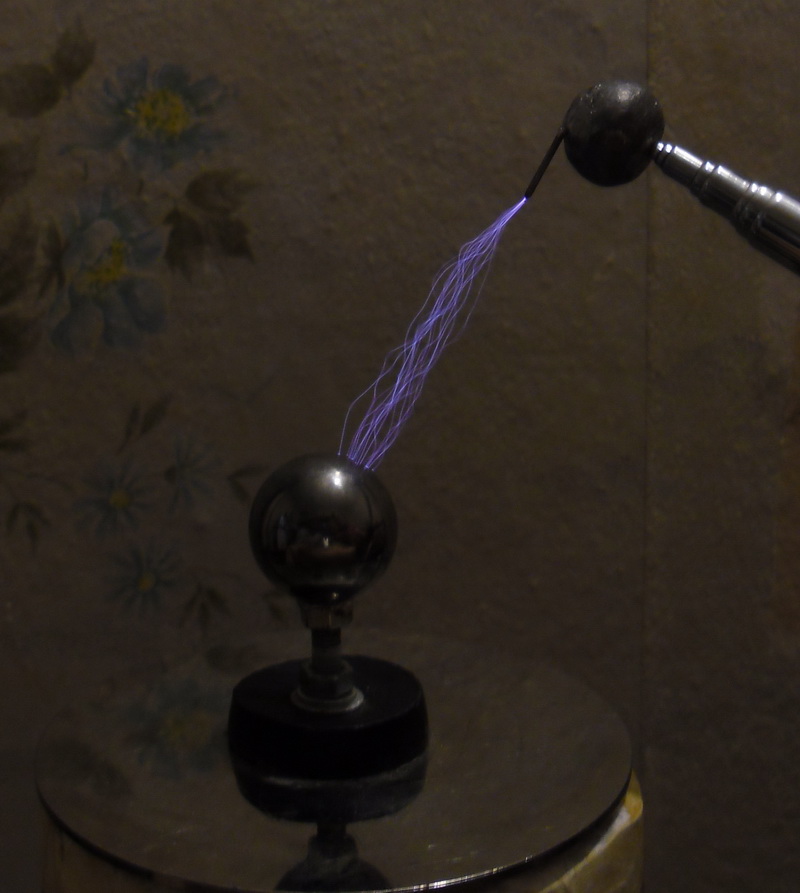

разряды на заземлённый предмет длинше если снимать не с иглы а с металического шарика,

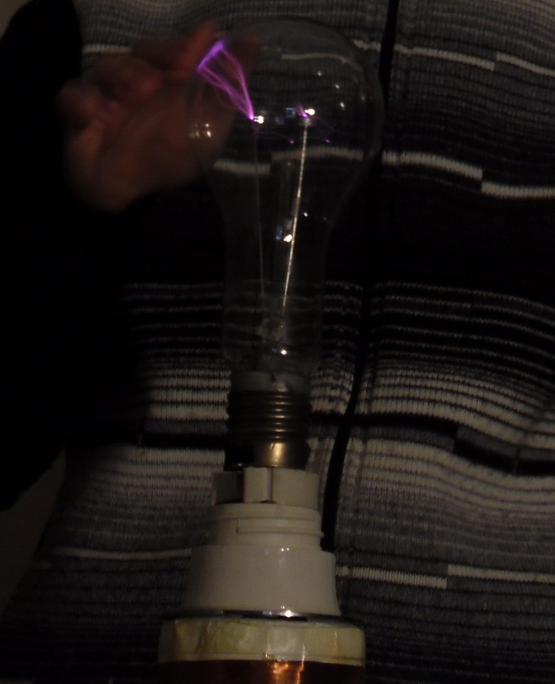

На моём тТесла разряды с 500W лампочки лучше если она будет на растоянии не касаясь терминала, а если поднести на такое расстояние чтобы образовался спарк в цоколь лампы, то внутри образуется электрический вихрь.

Вот ещё новые фотки:
Разряды в лампе 500 вт
Установка с лампой, лампа ни как не подключается к терминалу, так разряды в лампе мощнее
Стример
Спарк:
