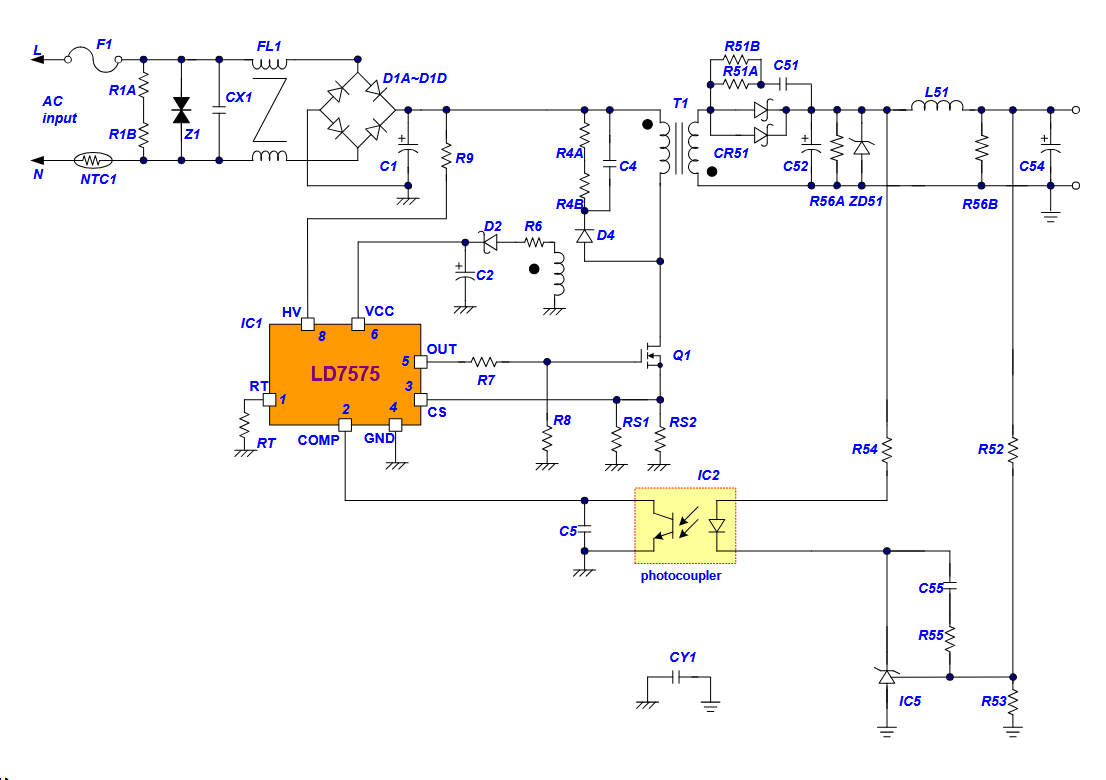

Здравствуйте! Такой вопрос: можно ли повысить напряжение на выходе флайбека в два раза, не перематывая транс, а только изменив номиналы в обратной связи? Т.е. сделать так наверняка получится, но вопрос в том, не сгорит ли и потянет ли нагрузку. Я хоть и довольно поверхностно разбираюсь в блоках питания, но про "отражённое" напряжение со вторички на первичку флайбека знаю.
А именно, у меня есть китайский ноунейм БП на основе микросхемы LD7575, собран по типовой схеме из даташита. Выходное напряжение 24В (регулируется подстроечником +/- 10%), заявленная мощность 100 Вт. Мне необходимо получить 50 В, нагрузка будет изменяться от почти нулевой где-то до 80 Вт, но большую часть времени едва ли больше 20 Вт.
Пока что идея в том, чтобы заменить следующие компоненты:
* TL431 на цепочку стабилитронов в сумме на 50 V (или один на 51 V).
* Увеличить номинал и мощность резистора в цепи этого стабилитрона и оптрона.
* Силовой полевик на более высоковольтный (STP10NK80Z вместо STP10NK60Z).
* Диод Шоттки на более высоковольтный.
* Электролиты на выходе.
* Электролит в цепи питания микрухи от вспомогательной обмотки.
* Зашунтировать питание микрухи стабилитроном на 15 V, чтобы она не уходила в защиту по превышению напряжения питания и/или не вышла из строя (сейчас на ней питание 14 V).
* Увеличить номинал и мощность резистора в цепи питания микрухи, т.е. балластный резистор перед стабилитроном на 15 V.
* Обеспечить минимальную нагрузку (например, 5 Вт), чтобы БП не работал на холостом ходу - насколько я знаю, на холостом ходу больше "звон" в первичке при закрывании полевика.
Возможно, также имеет смысл заменить RC-снаббер на супрессор?

Гефестион писал(а):Т.е. сделать так наверняка получится, но вопрос в том, не сгорит ли
наверняка не получится, сгорит.

Гефестион писал(а): не перематывая транс
Этот пробел в умениях приводит к адским и длительным экспериментам
с нулевым результатам.
На самом деле перемотка это совсем простое дело.
Перемотчики академиев на заканчивали.
Один раз научиться и все ИБП твои.
